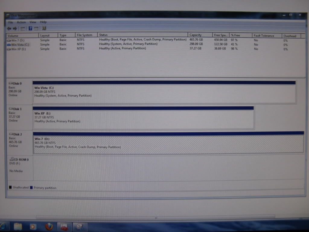

לריץ diskmgmt.msc ולשים תמונה מלאה בפורום.
בבקשה: התמונה צולמה עם מצלמה דיגיטלית כי אני לא יכול לשמור קבצים ב-W7
