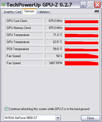

BFG 8800 GT OC2 מעלות לא במאמץ...
תוריד GPU-Z ותבדוק איתה..היא מודדת במהלך המשחק..
כמו כן התמונות לא הכי מפוקסות..אבל זה נראה שהקימדי שלך מכניס אוויר..זה בסדר..
המאוורר בצד והמאוורר האחורי..נסה לתת תמונות מפוקסות..

איזה מהם האינדיקציה שלי מה הטמפרטורה שניהם כתוב gpu tempature
וזה היה במנוחה...
המאמץ הגעתי ל100 מעלות לפי הסקאלה הראשונה.. של tem GPU
לך על הגבוה ביותר..זה הכי בטוח..ולפי הסקאלה הוא הגיע ל100 במשחק..בכמה RPM ?
שכן לפי התמונה הRPM היה בMAX..אם הוא הגיע ל100 מעלות בMAX RPM..זה לא תקין..
ניקת אבק וכו ?
כן הוא היה על 100 rpm וגם הוא הגיע ל101 מעלות אני יצלם תמונה שזה מגיע ואני יעלה..
אין צורך..רואים את זה בתמונה הזאת..
אני מציע לך לנקות אבק מההיטסינק עצמו..ולנסות לשפר את הסירקולציה..מה לגבי התמונות המפוקסות של המאווררים יש ?
