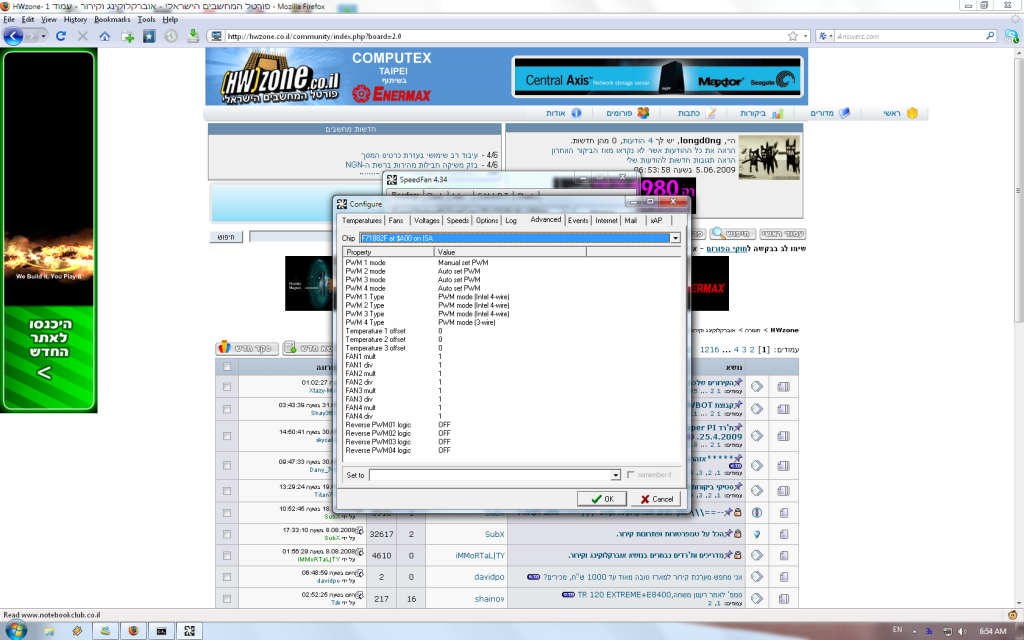

ובכן עמוד הADVANCED שבSPEEDFAN שונה אצלי מזה שבסטיקי, ולכן אני לא יודע בדיוק מה לעשות... נסיתי כביכול ללכת על פי הגיון ופשוט לשנו את הPWM MODE של FAN 3 (מאוורר הדלת) לידני אבל זה לא שינה כלום.
סקרין:
http://i175.photobucket.com/albums/w144/ripzombie/speedfan.png
תבדוק לפי הRPM איזה מאוורר זה..ותגדיר לפיו..
מן הסתם שניסיתי, זה המאוורר ה3 (שכחתי לציין את זה בפוסט הקודם) אך שומדבר לא משתנה, הRPM של המאוורר נשאר דומה... :nixweiss:[br]פורסם בתאריך: 5.06.2009 בשעה 14:44:40
