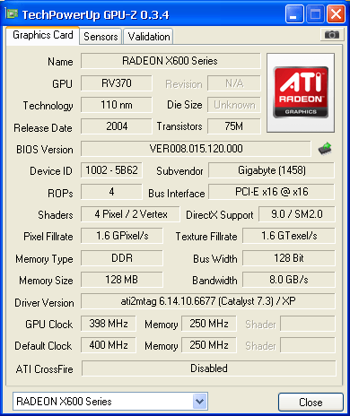

לפי החיבורים של ההארד דיסק שלי, של הצורב והכרטיס מסך, לוח אם מדגם G31M-S2L של ג'יגה בייט יתמוך בהם? (קחו בחשבון שאני יוסיף עוד הארד דיסק אז אם הוא תומך, יהיה מספיק מקום?)
ההארד דיסק:
http://up61.siz.co.il/up1/mi3mm52yewyj.jpg
הצורב:
http://up78.siz.co.il/up2/zotnd4jorcmx.jpg
הכרטיס מסך:
לא תהיה לך שום בעיה.
מבחינת אמצעי האחסון - רק כדי שתדע:
בלוח שציינת ישנם 4 חיבורי SATA וחיבור אחד של PATA (שבו ניתן לחבר 2 רכיבים.)
יש לך דיסק קשיח אחד של SATA והצורב הוא בחיבור PATA. כלומר שלמען הוספה בעתיד של התקני אחסון תוכל לחבר עוד 3 רכיבים בחיבור SATA ועוד רכיב אחד בחיבור PATA.
