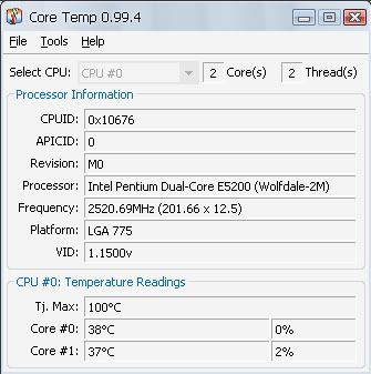

לאחר קריאה בסטיקי, נכנסתי לבלבול קטן, כנאמר מעבדים מסדרת הE4XXX, QUAD וE6XXX יכולים בבטחה להגיע ל75C במאמץ אך נאמר בסוגריים שאלו מעבדים שבCORE TEMP ה-TJ MAX שלהם הינו 100C בגירסא 0.95, לצערי לא הצלחתי למצוא הורדה פעילה ל0.95, ולכן בדקתי עם 0.99.4 העדכנית.
המצב נראה כך -
אז האם גם עם המעבד שלי ניתן להגיע ל75C במאמץ בבטחה, או שהוא משתייך לקבוצת אלה שהטמפ' הגבולית המומלצת היא 60-65C?
תודה מראש! :hi:

אהה ובקשר לשאלה שלך, הE5200 נחשב מעבד מאוד קריר, ולא אמור להגיע לכאלה טמפ'..
האמת שעם הq6600 שנחשב חם לא יצא לי אף פעם להגיע ל70+.
הטמפ' שלך אינה גבולית.
אתה צריך לשנות בהגדרות של הCORE TEMP שיציג לך ש TJ MAX יהיה 95. אתה תצטרך לשנות ע"י מתן ערך של "5-" בהגדרות.

אתמול (ביום חמסין) הטמפ' ב99% מאמץ עם PRIME 95 הגיעה ל50-51C, וסתם מעניין אותי לדעת עד כמה אפשר להעלות את הטמפ' הזו למקרה שאחליף לוח אם ואעשה OC יותר רציני למעבד (מתכנן לעשות 3.5-3.6 מכיוון שלוח האם הנוכחי לא מאפשר להעלות VCORE) :hi:
לגביי האתר של אינטל אתה תעדיף לבדוק כאן:
http://processorfinder.intel.com/List.aspx?ParentRadio=All&ProcFam=2841&SearchKey=
ולגבי המעבד אני שוב אומר הTJ MAX שלו הוא 95 מהסיבה שזה מעבד חדש יותר ולא ישן כמו הE6/4.
הטמפ' המקסימלית היא 74.1 כמו שאתה רואה באתר של אינטל, והסטפינג שברשותך הוא הM0 שזה הישן יותר-סתם שתדע.(קשור לOC)
