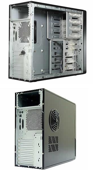

איזה מאוור אני צריך? (מוציא או מכניס)
יש את המקום של המאוור מאחור כמו שרואים שזה מאוור 12сm, ויש גם את הדר כמו צינור שיש לו פתח על הצד של המארז ששואב את האוויר החם מהמעבד , עכשיו במקום של המאוור 12сm , מה לדעתם אני צריך מאוור שדוחף אוויר או מאוור שמוציא אוויר?
זה המארז שלי
בגב המארז ממולץ לשים מאוורר שיוציא את האוויר מחוץ למארז
ובקדימה של המארז מאוורר שיכניס אוויר לתוך המארז.
ואת הצינור\קונוס שיש על הדלת של המארז הייתי מוריד בכלל כי זה מפריע לסירקולציה של המארז, ושם עוד מאוורר שם שיכניס אוויר
ובתמונות זה שני מארזים שונים....
כן זה לא בדיוק הדגם אבל הוא דומה מאוד ,
הקונוס הזה יורד ואפשר לשים שם מאוור בצורה רגילה בלי שום חיתוכים או קידוחים נכון?
אתה צריך שכל המאוורים יוציאו אויר
כי זה המחשב מתפקד כגוף שפולט חום
לכן אתה חייב להוציא את כל החום החוצה

לא נכון!
צריך גם אוויר קריר מבחוץ ושתיהיה כל הזמן תנועת אוויר!
מאוורר מקדימה מכניס
מאחורה מוציא
ומהצד מכניס
אנחנו לא יודעים מה הדגם של המארז, אז אנחנו לא יכולים להגיד, תבדוק.
אני מניח שאפשר להוריד בלי שום בעיה.
פותח התרד חיפוש בפורום היה עונה לך על השאלה הנ"ל..בכל אופן אני אחזק את התשובה של אריאל..
לגבי ה"קונוס" פשוט תוריד אותו..זה פתרון מיותר שנוצר לפני מספר שנים במחשבי LOW END..
