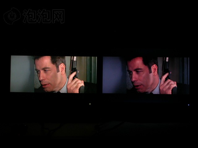

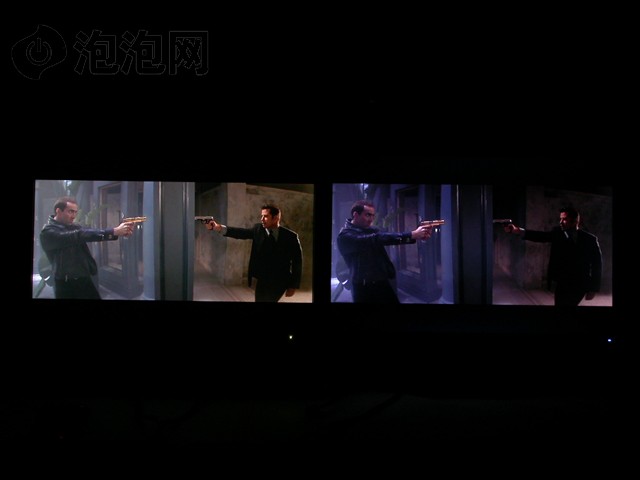

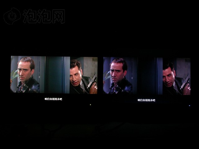

בסרטים אף בזוית צפייה ישירה בעת ישיבה ממול המסך בחושך רואים הבדלים, שקשה "לקבור" אותם או לומר עליהם כי הם זניחים.

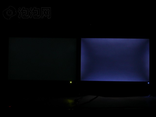

המסכים הם של פיליפס המבוסס על TN כנגד HP LP2275W בצד שמאל המכיל S-PVA. פאנל ה-TN מסתיר פרטים וגוונים בגלל הטווח הדינמי הצר, שהוא מסוגל לעבוד בו, כך שאפילו כיוון לבהירות גבוהה פשוט לא יעזור לגשר על הפערים.
בנוסף לסוגיית הסתרת הגוונים בפאנלי TN קיימת תפוצה גדולה יותר של זליגות אור, אשר מצידן עשויות לפגום בחוויית הצפייה של תכני HD בפורמט סינמסקופי 2.35:1 (שהוא יותר רחב מ-16:9 ולכן מראה פסים שחורים בשטח גדול למעלה ולמטה). רואים שהזליגות חזקות עד כדי כך שהן מאירות את פני השולחן, בשעה שהפאנל ב-HP מרשים ביכולת שלו לחסום את האור בצורה אשר מאוד מזכירה את ה-971P בביקורת 19" מובחרים לאתר. מערך הגביש הנוזלי ב-S-PVA חוסם בצורה הטובה ביותר מכל הפאנלים את האור.
בביקורות של ארז למסכי 22" TN בסטיקי גם ניתן לראות במסכים זליגות אור וצויין בהן, שהן די הפריעו בסרטים.
זה הבדל שמיים וארץ....
