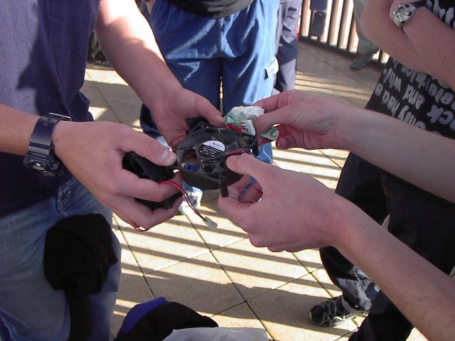

במארז ישנו כרגע מאוורר ה120 בעל החיישן שבא עם המארז מוציא אוויר (ומתעקש לעבוד ב1500 RPM גם כשהוא מוצמד לזכרון הכרטיס מסך הרותח), מאוורר 4 לדים מלמעלה מוציא אוויר. מאוורר 80 ג'נרי 0.14A מול ההארדיסק מכניס אוויר ומאוורר 80 נוסף למטה מכניס אוויר (עוד על המאוורר הנוסף אפשר ללמוד כאן :lol: )
