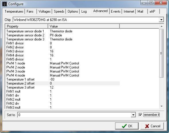

אוקיי אז ככה.. יש לי 3 חוטים וכן הצלחתי לשנות את מהירות המאווררים שבמארז שלי עם התוכנה SPEEDFAN לאחר ששיחקתי בה קצת.
קודם כל אני מציין שהחוטים מחוברים ללוח אם ולא לספק.
תכנס לתוכנה, תלחץ על CONFIGURE בצד ימין למעלה, תעבור ללשונית ADVANCED, בלשונית CHIP תבחר באפשרות הראשונה, עכשיו יפתחו לך בטבלה שמתחת הרבה אפשרויות כמו בתמונה שנמצאת בדיון שהביאו באחת ההודעות הקודמות.
תחפש את האפשרויות PWM 1,2,3 mode. תלחץ למשל על אפשרות PWM 1 mode שזה בעצם מאוורר מספר 1 במארז שלך (בדרך כלל זה המעבד) כדי שהיה מסומן בכחול ולמטה באפשרות SET TO תבחר (יכול להיות שזה שונה מאצל כולם, תלוי בלוח) SOFTWARE CONTROLLED אם יש לך, או MANUAL PWM
ותעשה אישור. לאחר שבחרת באפשרות זאת תלך לתוכנה לדף הראשי (לא ב CONFIGURE) ומתחת לטבלה של ה RPM יש לך אחוזים של מהירות המאווררים. ב FAN1 או SYSFAN1 (איך שקוראים לזה אצלך) פשוט תעלה את האחוזים. כך אתה יכול לעשות גם לשאר המאווררים, רק תשנה ב CONFIGURE בהתאם.
בהצלחה ומקווה שעזרתי :)
קודם כל אחי תודה על התשובה המפורטת :yelclap:
עשיתי בדיוק מה שאמרת צעד אחר צעד ועדיין אין שינוי, הסיבובים נשארים בדיוק אותו דבר וכמובן שהרעש גם כן.
צירפתי כאן שני צילומים של התוכנה שתוכל לראות, שים לב שגם כששמתי את האחוזים של המאורר על 0 אחוז כלום
לא השתנה, ה RPM נשאר זהה.
אני מתייאש אנשים.
[attachment deleted by admin]
