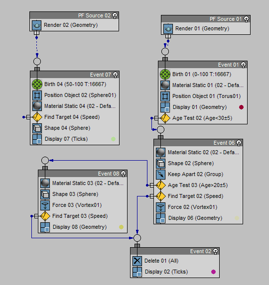

אם מעניין מישהו איך עושים דבר כזה:
נעשה פה שימוש בשני מערכות חלקקים, טבעת המשמשת כמקור הפולט את החלקיקים, כדור ראשי אליו החלקיקים נמשכים בהתחלה ועוד שני כדורים
שהחלקקים נמשכים אליהם בשלב מאוחר יותר.

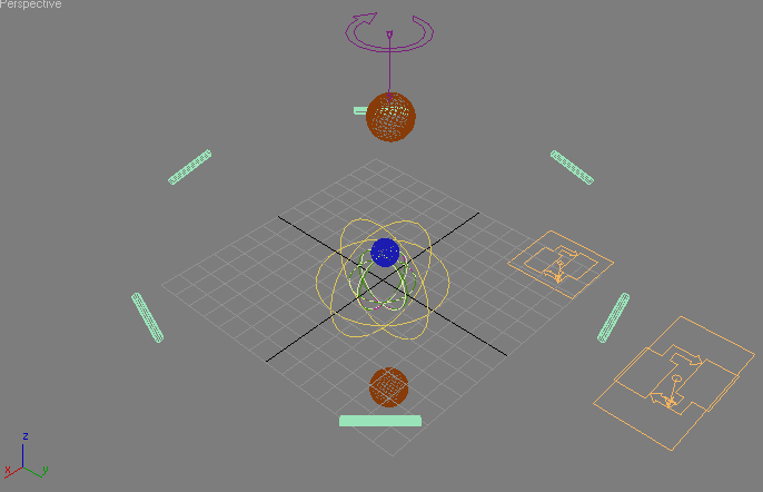

את התנועה הסיבובית ביצעתי בעזרת Space Warp שנקרא Vortex והוספתי אותו למערכת החלקיקים.
כך נראת הסצנה ב view port:
כך נראת הסכמה של מערכת החלקיקים:
