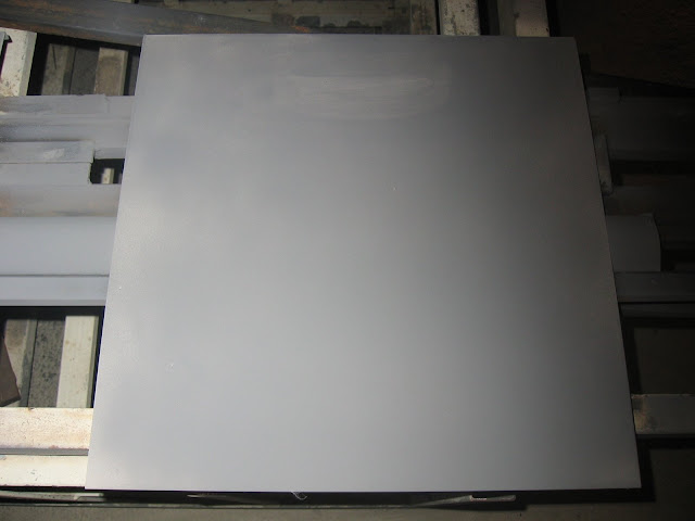

שרטוט מבנה הבתים לפני החיתוך (יש לציין שגודלם קטן בהרבה מהחתיכות הנסיוניות הראשוניות) -

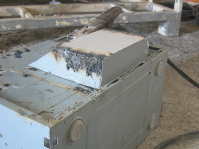

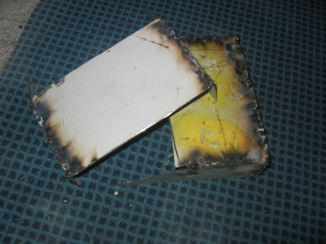

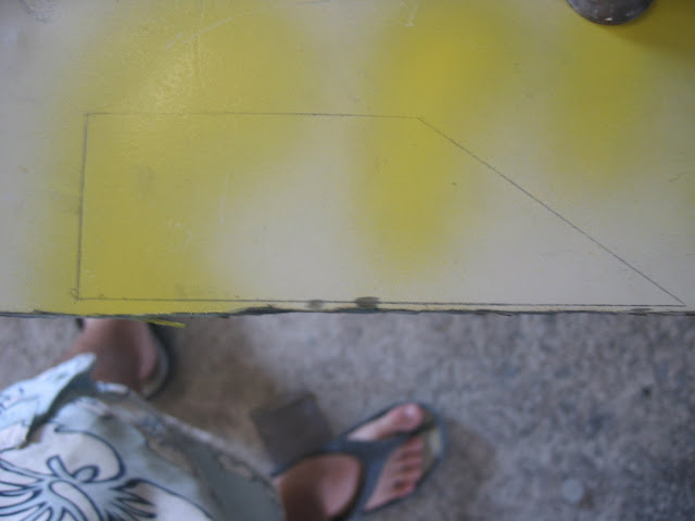

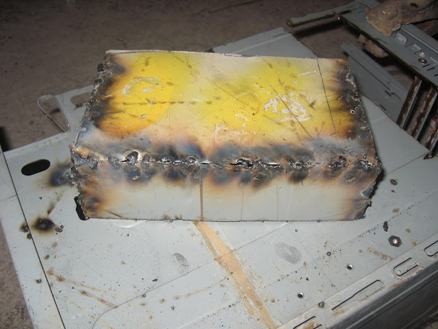

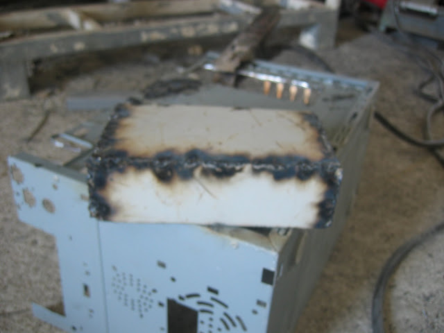

2 חלקים חתוכים ומוכנים לריתוח -
IMG_6657.JPG?imgmax=640

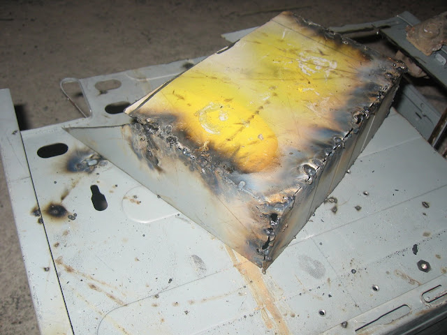

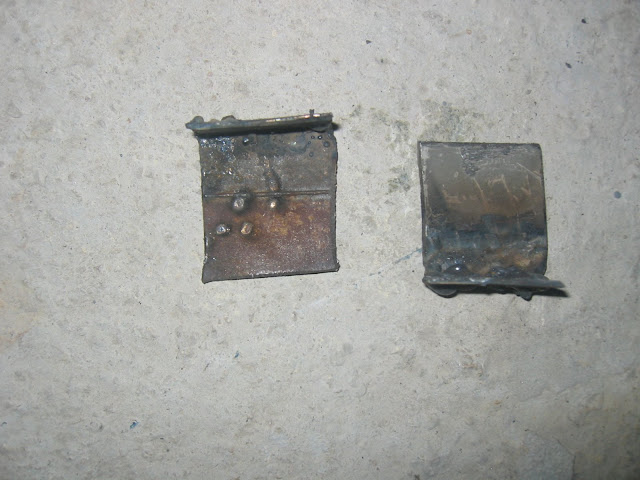

לאחר ריתוח השניים -
IMG_6658.JPG?imgmax=640
IMG_6659.JPG?imgmax=640

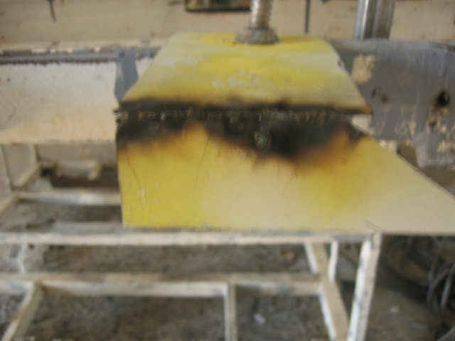

ריתוח החלק האחורי (ככל הנראה לא יהיה קשת) -
IMG_6668.JPG?imgmax=640

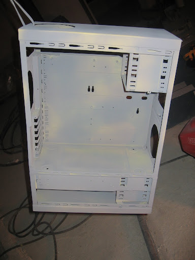

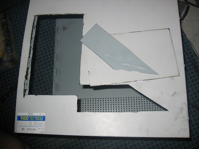

בדיקה על המארז (דוז פואה!) -
IMG_6665.JPG?imgmax=640

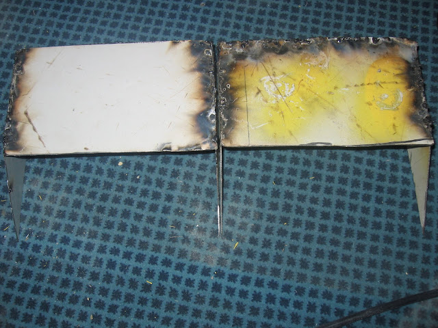

שני הבתים (אחד בלי חלק אחורי,כאן הסתיים יום אחד) -
IMG_6671.JPG?imgmax=640
IMG_6672.JPG?imgmax=640

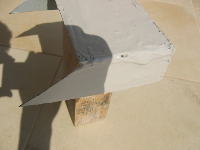

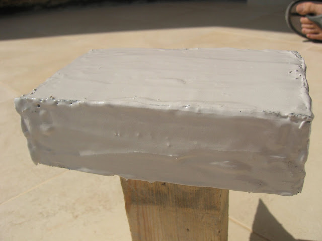

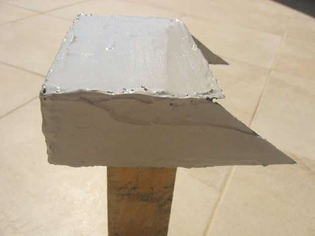

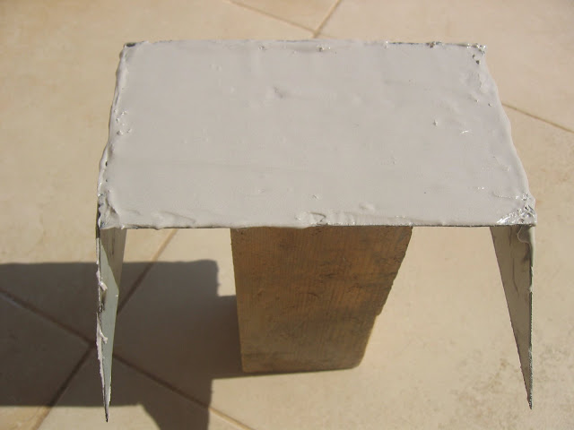

כאן כבר לקחתי בית אחד וציפיתי אותו בבונד (צפויים להיות 2 שכבות לכל צד),
בהתחלה רציתי לקנות פיברגלס אבל ויתרתי עקב הסיכונים הקרוכים בשימוש -
IMG_6676.JPG?imgmax=640
IMG_6677.JPG?imgmax=640
IMG_6678.JPG?imgmax=640
IMG_6679.JPG?imgmax=640

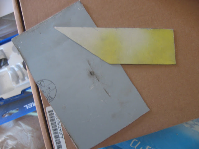

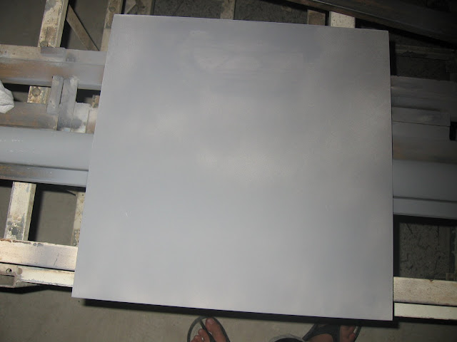

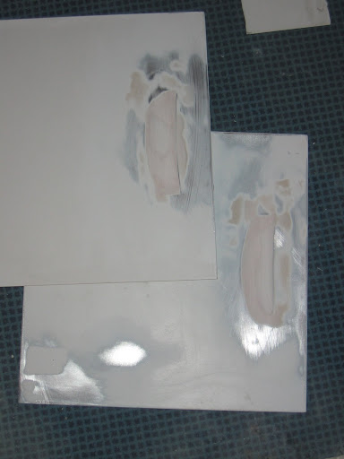

היום - לאחר שיוף ציפוי הבונד בדלתות והכנה לצביעה בצבע יסוד -
IMG_6686.JPG?imgmax=512

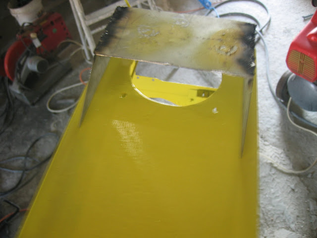

מכיוון שהיו סימנים רבים במארז לאחר הצביעה בצהוב נאלצתי לחזור בשנית עם צבע היסוד,
נכון לעכשיו הכל נעלם,אך נוספו כל מני חתיכות שהאקדח ''ירק'' לי על המארז,אני מתכוון לנקות אותם הפעם עם שיוף ע''י נייר שיוף על מים -
IMG_6687.JPG?imgmax=512
סיום צביעת הדלתות -
IMG_6688.JPG?imgmax=640
IMG_6689.JPG?imgmax=640

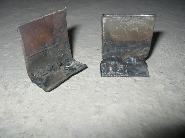

כאן אתם תראו את התומכים לאחד הבתים שהספקתי להכין (נשארו עוד 2 לאותו אחד,וגם הם יצופו בבונד) -
IMG_6690.JPG?imgmax=640
IMG_6691.JPG?imgmax=640

הערה (הארה אולי ?) מדוע אתה מורח בונדו על הבונקלך של הריתוכים במקום לדפוק להם שיוף עם דיסק, שאני מתכוון שיוף עם הדיסק זה עם הגחון של הדיסק ואז אתה מיישר את הריתוכים זה נותן גימור פי 1000 יותר יפה מכל מריחה של חומר כלשהו, מעבר לכך זה נראה לי בזבוז לזרוק בונדו יקר כשאפשר לשייף עם הדיסק. אני מקווה שלפחות תנסה את עצתי (זה לא הפלצה שלי זה פעולה שכל הרתכים עושים )
HTH
g0vner_x3
אתה מתכוון להשחיז.
כל ריתוח,ולו הכי קטן שנעשה עד כה במארז עבר השחזה עם דיסק.
למה לא עשיתי זאת כאן?
כי זה לא ''נדרש'',ואף יכול לגרוע,אני יכול בטעות להשחיז יותר מדי ובכך ''לחורר'' את הריתוח.
בכל מקרה,גם אם הייתי מיישר את זה ב-100% הייתי מצפה אותם בבונד,אני לא רוצה שזה יראה דק מדי וחתיכת מתכת.
תודה בכל זאת על ההערה.
MuTaTiOn.
