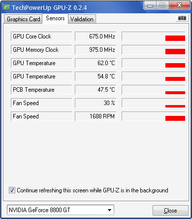

אפשר תוכנה שמראה לי את המעלות של הכרטיס מסך והזיכרון?!

לזיכרון הRAM אין חיישן טמ"פ ככה שאי אפשר תוכנתית לנטר אותו
יש את GPU-Z לניטור הטמפרטורה של הכרטיס מסך
כנס לכרטיסיה תחת השם Sensors ושם תראה את הטמפרטורה

אגב המעלות של הכרטיס מסך שלי בסדר?!
לא נראה לי...
למה לא נראה לך? כי אתה רואה 50 ו- 60 טמפ'?
קודם כל שתדע, לי היה 8800GT עם קירור רגיל ביותר שהגיע איתו, המאמץ מלא הוא הגיע לי ל- 85 מעלות והכל היה מעולה, עד שהחלפתי לו קירור שמופיע במפרט מן הסתם וכרגע הטמפ' במנוחה הן 37-38 אבל זה עלה לי קצת יותר מ- 300 שקל עם מאורר. אתה מבין.
הטמפ' שלך בסדר גמור, אם עד עכשיו במאמץ מלא לא סבלת מתקיעות או מבעיות חמורות בזמן משחק הן מהמעבד והן מהכרטיס מסך, אז הכל טוב ויפה.
