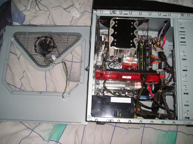

  • לחתוך מאוורר 12ס"מ כך שיכנס בצד של המארז יחד עם ה-Tuniq Tower

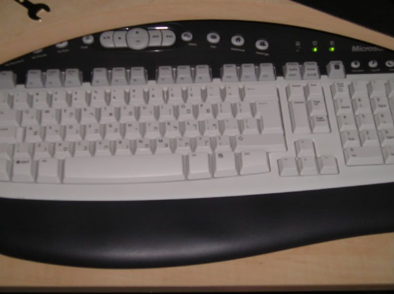

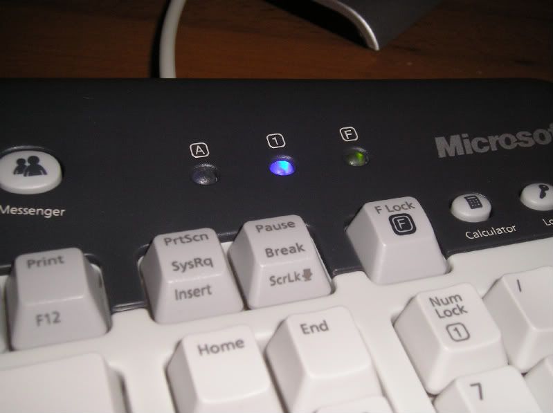

הרעיון של התאורה במקלדת הוא למקם לדים בצורה "אסטרטגית" מתחת למקשים, כך שהאור של הלדים יצא מהרווח שבין המקשים. יתכן ואצטרך להוסיף איזה חומר שקוף שיוליך את האור.

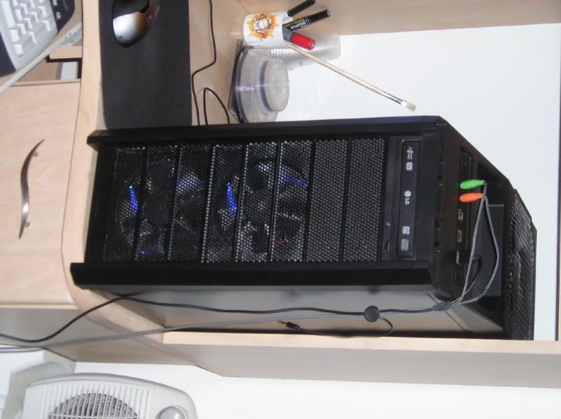

המארז.

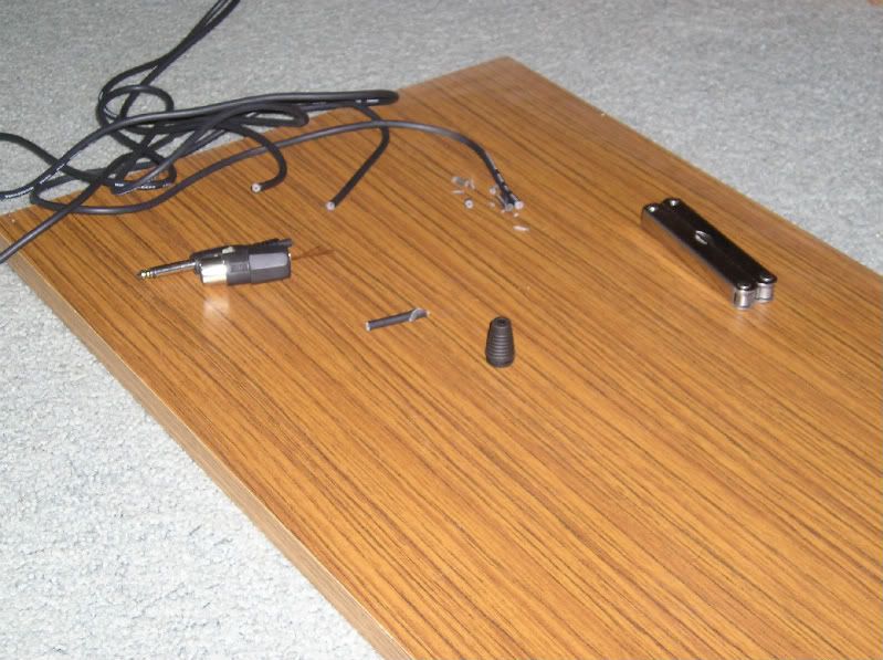

לא מצאתי גומי U - ולכן חיפשתי אלטרנטיבות. חתכתי חוט של מיקרופון מאסיבי, רק כדי לגלות שהוא לא תורם לי כ"כ... אבל מצאתי חתיכת גומי בה אשתמש במקלדת - דרכה יעבור החוט USB (על זה בהמשך).
חתיכת הפלסטיק נמצאת במרכז :)

מדובר בכ-14 עד 20 לדים שישבו מתחת למקשי המקלדת.
המקלדת.

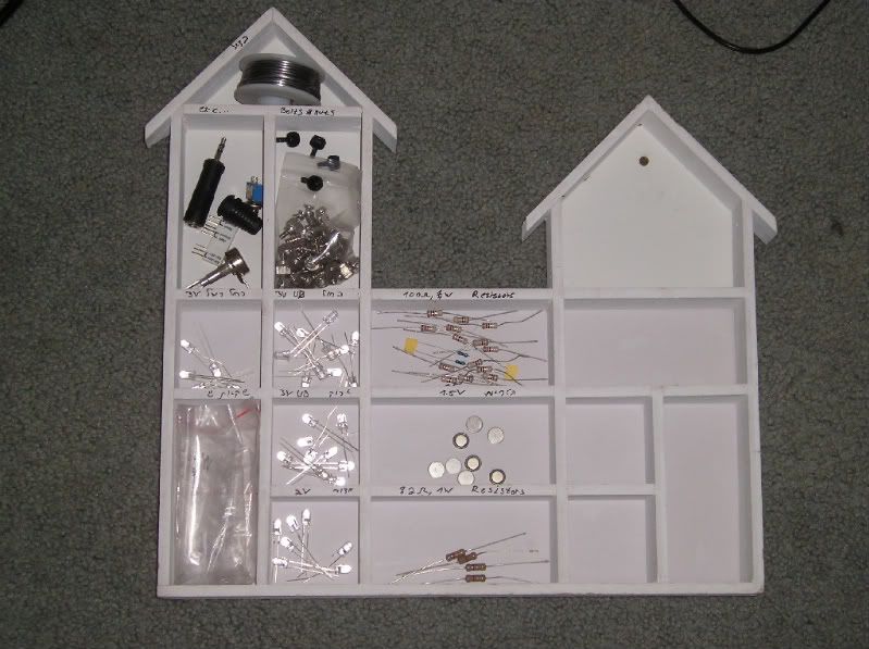

כמו-כן המלאי שלי עומד על:
4 לדים כחולים רגילים (5 מ"מ).
14 לדים כחולים אולטרה-ברייט (5 מ"מ).
7 לדים אדומים (אולטרה ברייט?) (5 מ"מ).
9 לדים ירוקים אולטרה-ברייט (5 מ"מ).
16 נגדים של 100 אוהם, 0.25 וואט.
4 נגדים של 8.2 אוהם, 1 וואט.
כל החלקים של הדרמל, מלחם, ו-10 מטר של בדיל.

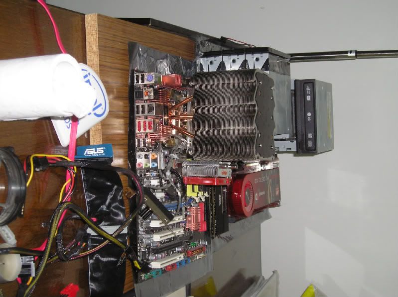

המארז והבלגן של החוטים.

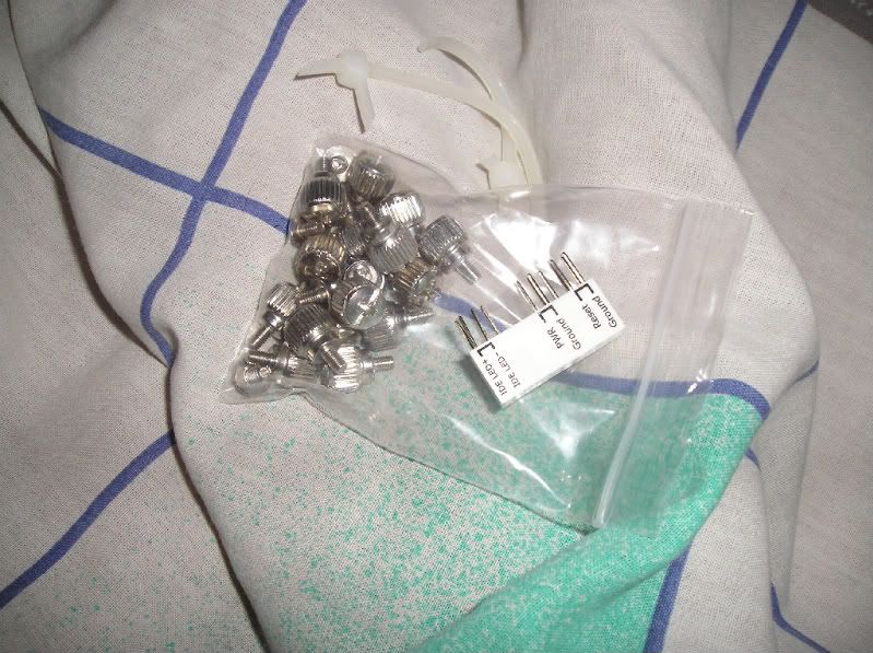

לשמור על הברגים!

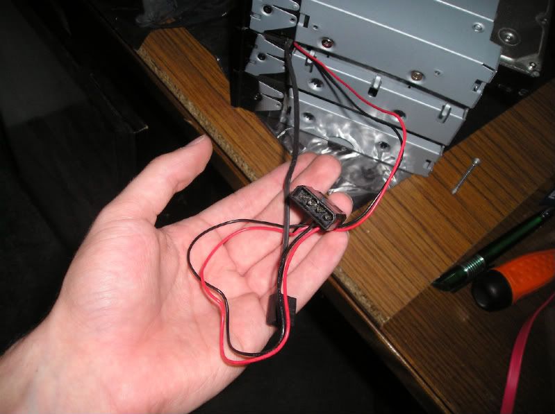

ב-900 יש לכלובי ההארד-דיסקים מאוורר עם מתג מהירות - רק מה, הוא נמצא רחוק מהדלת צד שבדר"כ פותחים. אני הולך להפוך אותו כך שהמתג יהיה קרוב לדלת צד, והחשמל - יוסתר :)

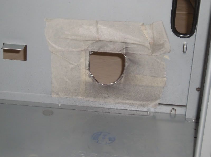

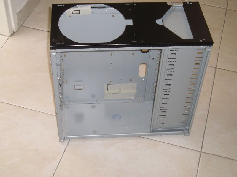

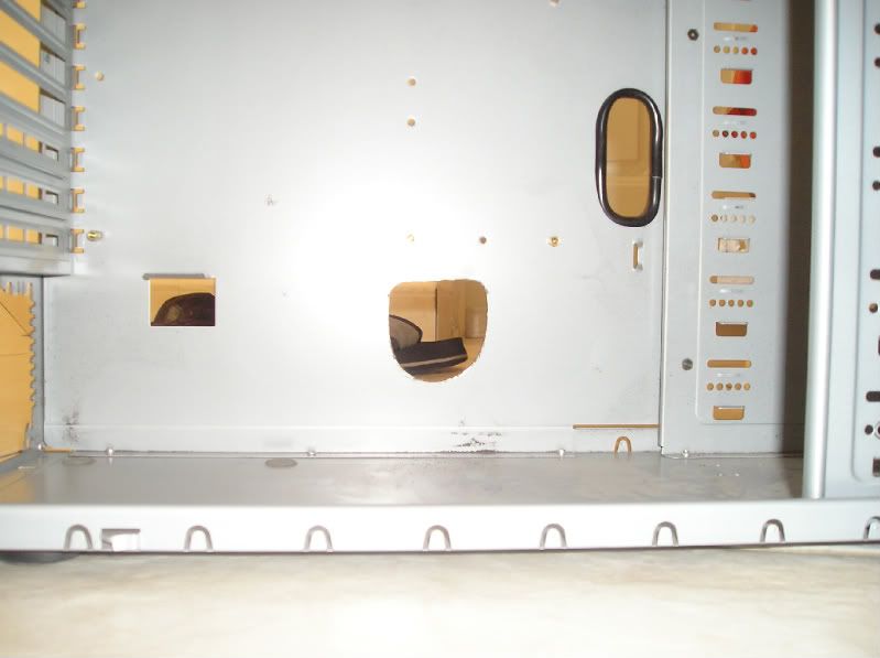

המארז העירום, וחלק מהחתכים שאני הולך לעשות. (אחרי מדידות, כמובן).

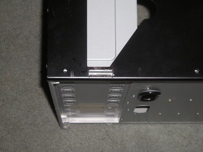

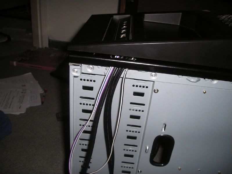

חיתוך ראשון, לאחר טיפה שיופים. לא חשוב לי יותר מדי החתך הזה מפני שהוא למעשה יוסתר מתחת ל-FRONT PANEL...
בדיקה שהחוטים עוברים בפנים :)

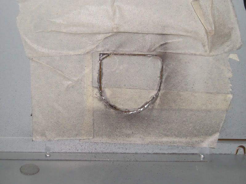

בשלב זה הזמנתי דיסקיות מחוזקות 426, כי אחת הדיסקיות נשברה לי במהלך חיתוך - מסוכן מאוד.

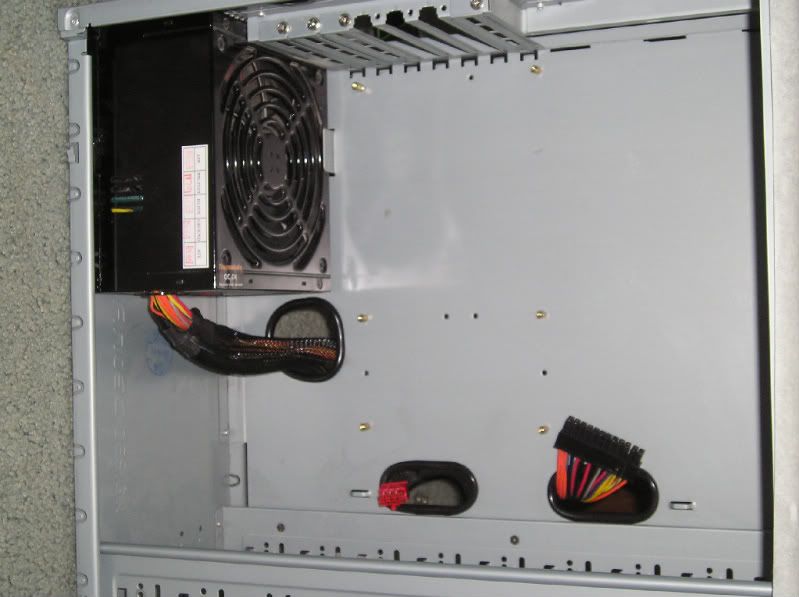

חור שני, לקראת סיום.
חור מוכן.
ומשוייף.
עם גומי U, ובדיקה שהכל יושב טוב.
לאחר עצה מחברה שלי - ככה אני שומר הכל, במקום בשקיות. :D
וגם התחלתי לשנות את הלדים של המקלדת (אין לי שימוש אחר ללדים הכחולים שהם לא ULTRA-BRIGHT)... רק שיש לי חרא פינת הלחמה, אז הפסקתי אחרי לד אחד.

ודרך אגב איך אתה מתכון לשים אור שיאיר את המקלדת? אם תשים לדים מחתח למקלדת זה יאיר למעלה דרך הפלסטיק? משהו לא מסתדר לי.....

ggg456 - הממ, מה שאני מתכנן זה לקדוח חורים בגודל של הלדים מתחת למקלדת, ככה שהאור יצא מבין הרווחים של המקשים :)
מקלדת סיליקון ממש לא נוחה לטעמי. :P

ממש מגניב הקטע עם המקלדת, רק איפה תדחוף את הלדים, הם דיי גדולים לא?!
לפי מה שאני מבין, אם תעשה חורים בגוף המקלדת ותדחוף שם לדים הם יסנוורו אותך, ולא יאירו את המקלדת.
זה מאוד תלוי באיזה זווית וצורה אני אעשה חורים.
פתחת את המקלדת שלך פעם?
אני אצלם את הנק' שאני הולך לעשות בהן חורים, ואז כולם יבינו יותר :)
תשייף את הראש של הלדים כדי להרוס את העדשה שלהם כדי שהאור יתפזר יותר.
