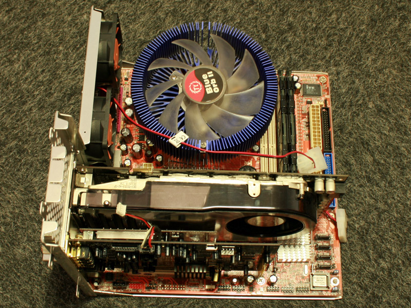

אני ממליץ על הTMGI1 של טרמלטק עולה 135 שקל ממש שקט ועושה את העבודה
אצלי הוא היה על 6600 הדגם היותר קר ועמד על 38 מעלות בעבודה

בכל אופן, ה9500/9700 לא יכנסו לך למארז, ה8700 כן וגם סדרת הORB של TT
הבעיה העיקרית שלך היא זרימת אויר די גרועה במארז, הקרור החדש יעזור לך עד גבול מסוים. האם בספק שלך יש מאוורר 120ממ למטה?

ה9500 לא נמוך ובטח שלא ה9700, הם לא יכנסו.
את הפיתרון רשמתי לך, ה8700 יכנס, ככה גם כל הORBים של TT . לגבי זרימת האויר - אלו מגבלות המארז שלך... מעבר למודינג (חור בצד) אינני רואה פיתרון שיספק מענה.
אם יש לך מספיק גובה בשביל להכניס כ. מסך מלא מתחת לספק אז יהיה לך מקום ל9500 או שפשוט תקח מידות מהאתר ומהמחשב שלך.

אני אמדוד היום ואעדכן אותך - אולי שתדע את המידות והאילוצים (קיים אילוץ מהצד היות והמעבד יושב בצד אחורי ימני קרוב לדופן)
לגבי ה 8700 יש למה לצפות?
אני מתכוון גם להוסיף שני מאווררים של 120 בכל צד ובכך ליצור זרימה מהצד :
