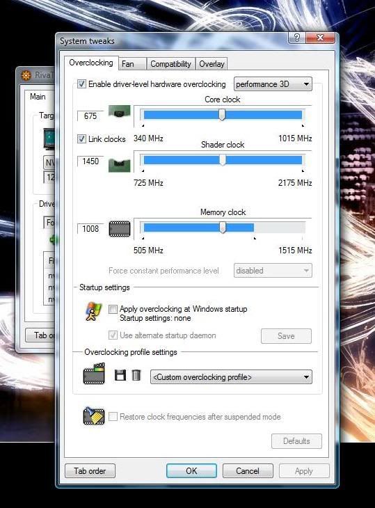

כפי שהבנתי אני צריך בעזרת RivaTuner לעלות בכל פעם את ליבת הכרטיס ב 5Mhz עד שאני מגיע לתדר המקסימלי, לאחר מיכן לעשות את אותו הדבר עם ה Shader Clock ואז ה Memory, נכון?
והעם כידי להישתמש באיזשהו 3DMark כידי ליבדוק את יצובות הכרטיס בכל שלב, או הבדיקת יציבות של ה RivaTuner מספיקה?
הינה המצב הנוכחי של ה Clocks:

תעלה את הליבה ואת כל השאר ב 10 MHZ כל פעם (אני עושה את זה ככה ליתר ביטחון שלא יתקע לי באמצע..)
אבל ממה שאני יודע ה SHADERS עולים יחד כשמזיזים את הליבה...ככה זה היה אצלי משום מה..
ותריץ כמה לופים של 3DMARK06...
אל תעלה יותר מדי את המהירויות שלא תדפוק את הכרטיס..אצלי זה רץ על ליבה 650 וזכרונות 800...שיידרס אני לא זוכר כי לא עשיתי דרך ריווה טיונר :P
דרך אגב עם איזה דרייברים אתה? אני עם ה 169.21 ובריווה טיונר לא נותן לי לראות שיידרים בכלל.

אני עם 174.4 , RivaTuner 2.09
אפשר לעלות את ה Clock של ה Shader בניפרד כשמבטלים את ה "Link Clocks" , נירא לי זה הייה עדיף .. , או שלא?
