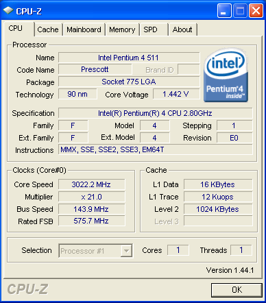

בימים הקרובים אפרד ממחשבי, אז חשבתי לעשות לו OC אחרון (דבר שלא עשיתי בחיי)
האוברקלוק הקודם שלי נגמר בתיקון במעבדה :smile1:
אז ניסיתי את הOC הפעם עם קצת יותר ניסיון.
לא העלתי מתחים, רק את הFSB.
יש מכפלה של 21X (לעומת 7.5 לQ9300 של היום :smile1:).
התדר הבסיסי הוא 135, העלתי ל140, לאחר מכן ל150.
אז המחשב קרס לי, הייתי צריך להוציא את הCMOS.
לא היה לי מושג מזה, קראתי בריפרוף באינטרנט והבנתי מה הוא, איפה הוא ומה צריך לעשות.
המחשב חזר, ואז הורדתי את התדר ל147,146,145, כולם לא היו יציבים.
כששמתי אותו על 144 הכל היה יציב, על מהירות של 3.03Ghz (בקום 2.8 ) ואני מרגיש שיפור ניכר בביצועים.
נעשה על קירור אוויר, אם לוח אם רע לOC :)
תמונת הOC:

זה היה אוברקלוק ניסיון, חשכו עיניי שראיתי שאין BOOT.
חוץמזה אני לא רוצה לשרוף את הרכיב.
אני דיי מרוצה מזה, אני יודע שאפשר גם להגיע ל3.3 אבל אני מעדיף לא להסתכן.
המחשב יעבור כנראה לאבי אחרי שאני אקבל את מחשבי, לכן אני לא רוצה להרוס אותו כי אין עליו אחריות.
אני לא חושב שאבי צריך עוד 300Mhz :)
איפה אתה מרגיש את הביצועים?
במשחקים כמובן :)
ואיך בדקת יציבות?
סתם מעבודה שוטפת או עם תוכנת מאמץ?
פתחתי הרבה דפי EXPLORER ושיחקתי משחק שוטף לשעה בCALLOFDUTY 4 במפה עמוסה :)
אני יודע שיש את כל ה3DMARK האלו אבל אין לי כח אליהם עכשיו :)

כששמתי אותו על 144 הכל היה יציב, על מהירות של 3.03Ghz (בקום 2.8) ואני מרגיש שיפור ניכר בביצועים.
הנה פה, גם לי זה היה נראה הזוי.
אז שאלתי איפה בדיוק הוא מרגיש את השיפור.
בנתחלה אני חשבתי שהעלית אותו מ2GHZ ל3 כי לא הצלחתי לראות את התמונה .
תגיד ההבדל באמת גדול או שלא ? תוריד 3DMARK ותראה כמה נקודות אתה מקבל למעבד
יכול להיות שיש הבדל ,אבל לא נראה לי שמשהו קריטי במיוחד.
אולי הוא אכן יקבל קצת יותר נקודות ב3DMARK כי זה הולך בדרך כלל לפי נתונים יבשים ,אבל משחקים זאת האינדיקציה הכי טובה שיש.
יש לך 2.8 למה אתה תמיד כותב 2?
8 ו) עושה 8) לכן זה כתב 2 ומשקפיים. תוקן.
אז איפה הרגשת הבדלים למשל?
משחק מסויים ? כמה פריימים ? וכו' וכו'....
CALL OF DUTY 4, שיפור של 3-6 FPS.
ושאני גולש הוא טוען לי אתרים יותר מהר :)
יש מצב הוא קיבל איזה DRIVE נחמד כזה והתחיל להתעורר :silly:
