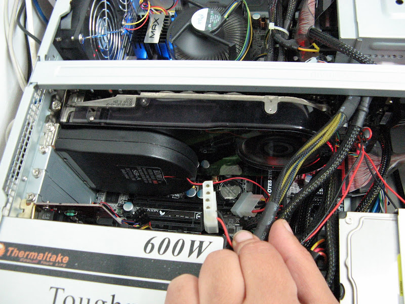

בכל מקרה להלן התמונות :
תמונה של הGTX מקרוב (יש בסלוט שלצידו מאוורר רועש במיוחד שניתקתי)
IMG_0003.JPG?imgmax=800

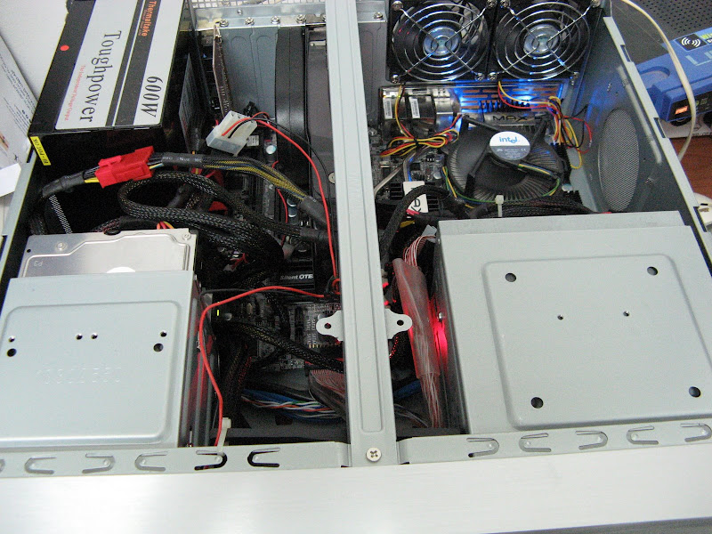

תמונה של כל תכולת המארז (כן, אני יודע שצפוף שם, בכל זאת הייתי שמח אם תציעו איך אני יכול לקרר את המפלצת)
IMG_0001.JPG?imgmax=800
