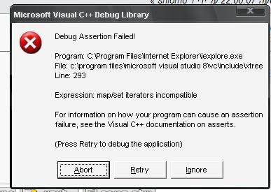

אם כבר פתחתי אשכול על הIE המזורגג הזה,
תמיד שאני גולש באתרים (באתר הזה לרוב) הארור הזה מופיע:
ואני מתעלם כי אם אני לוחץ על מקש מסויים הוא סוגר לי את הIE, ואחרי זמן מסויים מופיע דוח שגיעות והוא מאלץ אותי לסגור את הIE בעצמי ולהכנס מחדש.
יש למשהו מושג מזה אומר ואיך נפתרים ממנו?

יש את הארור הזה :(
מה אפשר לעשות?

יש את הארור הזה :(
מה אפשר לעשות?
אשמח לקבל תשובה על זה, זה כבר שבועות ככה ואני רוצה לשים לזה סוף :) (ולא אני לא יעבור לFF.... טוב אוליי חח )
