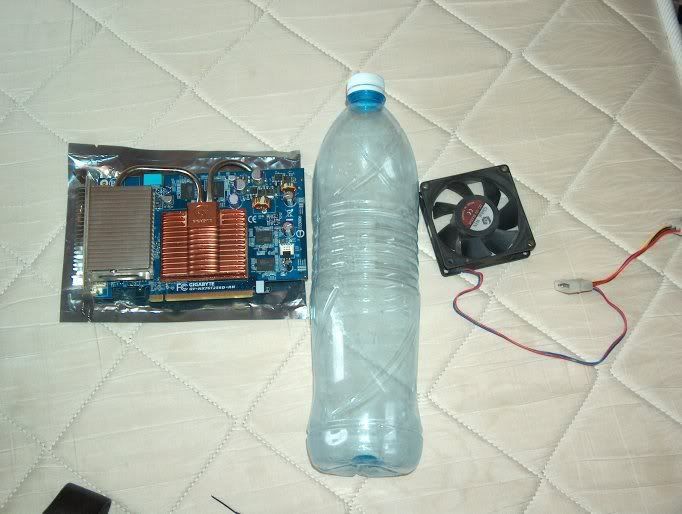

נתחיל עם החלקים:
בקבוק "מי עדן" (אני חושב), מאוורר 80 מ"מ, וכרטיס מסך 7600GT של gigabyte עם קירור פסיבי Silent Pipe II.

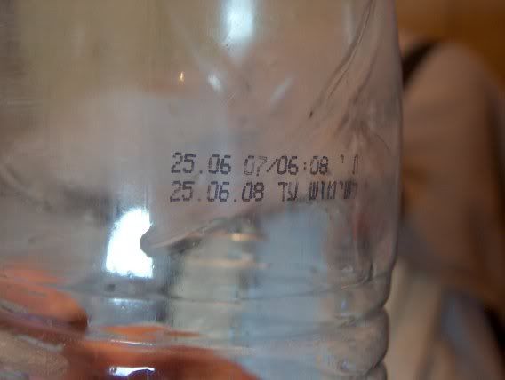

דבר הבא, לבדוק שהבקבוק לא פג תוקף :smile1:
בשל, יופי! :xyxthumbs:

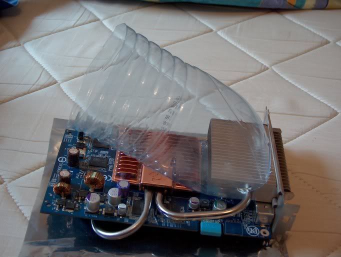

שלב הבא, נחתוך את הבקבוק ונבדוק התאמה

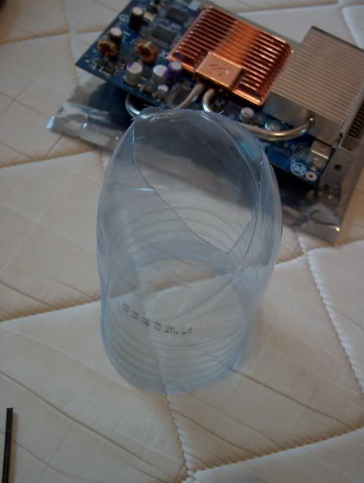

אתה הבקבוק חתכתי קודם בחתך רוחב שיוצא עגול, אבל במעיכה שהבקבוק מקבל ע"מ שיתאים זה לא נוח, לכן מעכתי בעדינות את הלמעלה של הבקבוק ע"מ שתצא צורה "דו-מימדית". מה שמתקבל מחתך רגיל בצורה הזאת זה צורה U, כשחותכים את הבקבוק "ישר" ופותחים אותו חזרה מהמעיכה מתקבל U הפוך כמו בתמונה.
יותר אסטטי ויותר קל "להלביש" אותו.

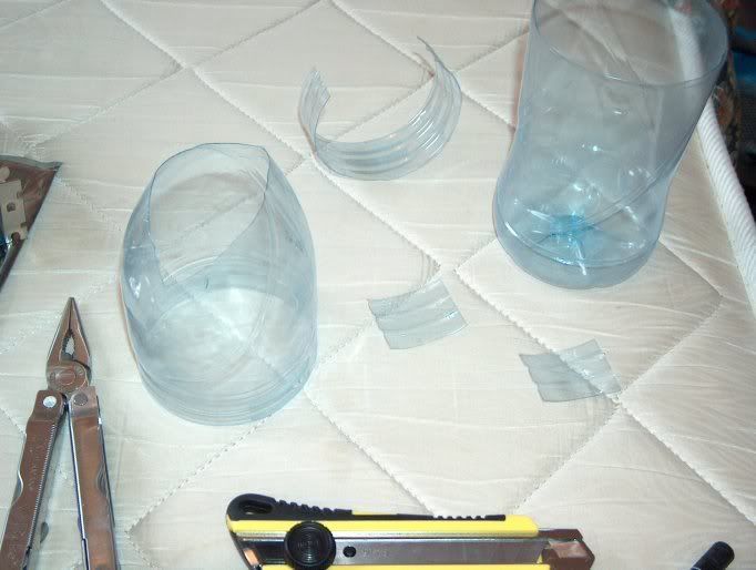

שלב הבא זה לחתוך את התחתית של הצורה שלנו שתהיה בגובה הנכון ונחתוך את חלקי הפסטיק שאליהם יחובר המאוורר:
את הבקבוק חתכתי עד לסוף ה"עיגולים" ואז חתכתי ממנו עוד 3 "עיגולים" - בערך 2.5 ס"מ.

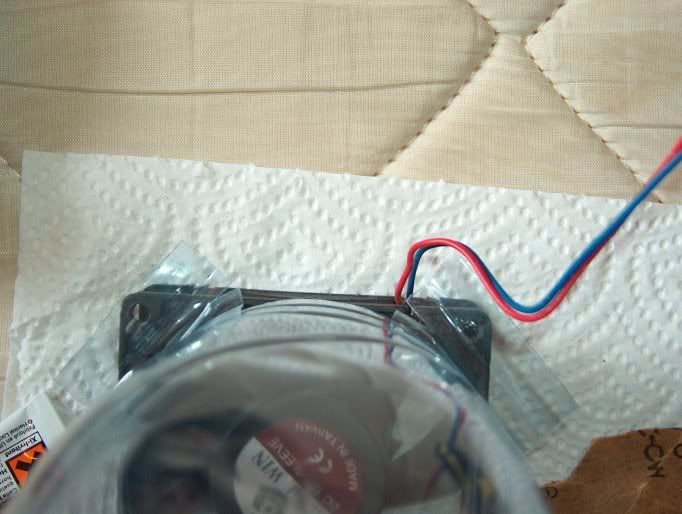

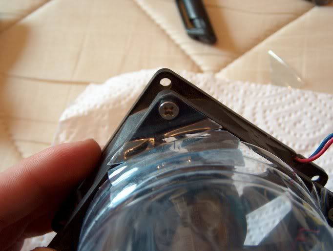

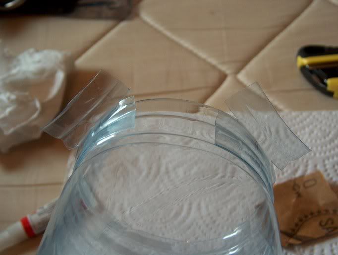

נסמן את המיקום של הברגים ונדביק את החלקים. השתמשתי בדבק מהיר לצורך העניין, כמובן שיש לשייף את מקום ההדבקה ע"מ שלא יתנתק
החלקים שאליהם יוברג המאוורר הם בעורך של 3 ס"מ, ע"מ לכופף אותם בלי לשבור את ההדבקה יש לחתוך בערך ס"מ פנימה מכל צד.
אחרי שהדבקנו שניים, נסמן את המקומות לעשות בהם חורים
לאחר מכן נחורר רק "רגל" אחת, נבריג את המאוורר ונסמן את החוק השני. אחרי שעשינו את החור השני נוכן לסמן את מיקום ההדבקה של שני הרגליים האחרות, נדביק ונחורר. כשסיימנו עם כל הארבע, נבריג את כולן ונחתוך את העודף:

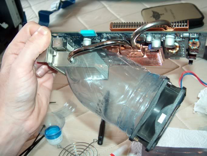

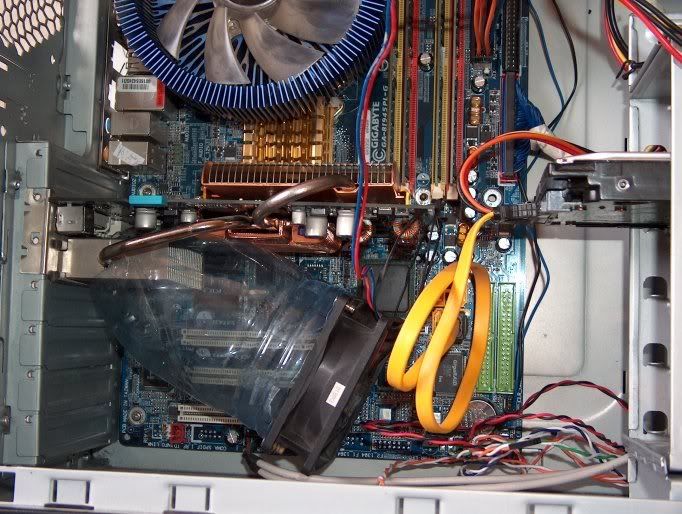

בגלל ההגיון ובגלל שקראתי שהקירור הפסיבי עובד ע"י תחת לחץ במארז התקנתי את המאוורר ככה שימשוך אויר לתוך המארז.
נשים את המתקן על הכרטיס
המתקן עצמו "תופס" את הפתח אוורור מספיק חזק ע"מ לתמוך את כל המשקל, אבל בכל זאת נדאג לו לתמיכה מהכרטיס עצמו.
אני חושב שזה אפשרי לחמם את פלסטיק ככה שהוא ממש יצמד לפתח אוורור, אבל אני לא אקרב מקום חום שכזה לכרטיס. ::)

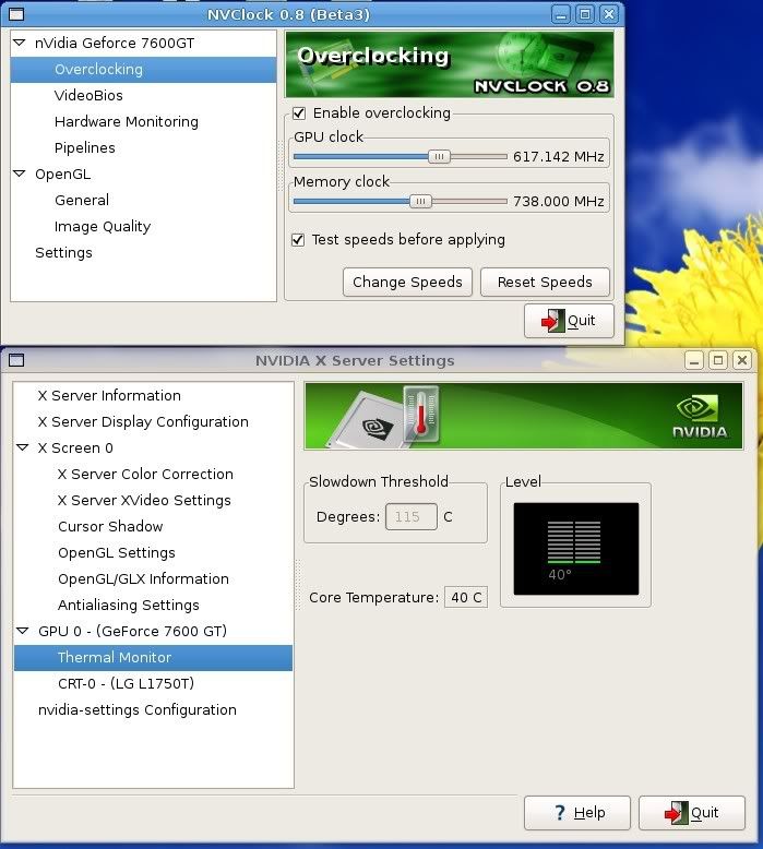

וזהו! במנוחה תחת המהרה לא רצינית מגיע לסביבות ה40-42 מעלות ותחת מאמץ לסביבות ה45 מעלות, ירידה של 5 מעלות בערך.

הבקבוק זה סתם להראות את הרכיבים שהשתמשתי בהם 8)
