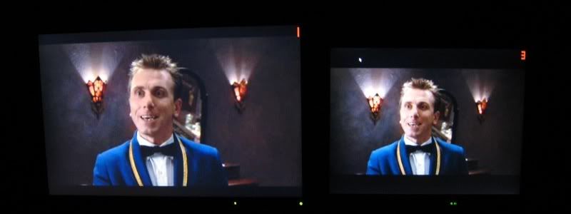

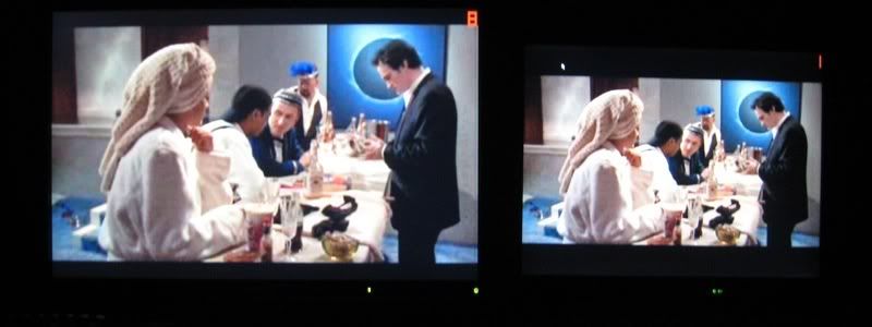

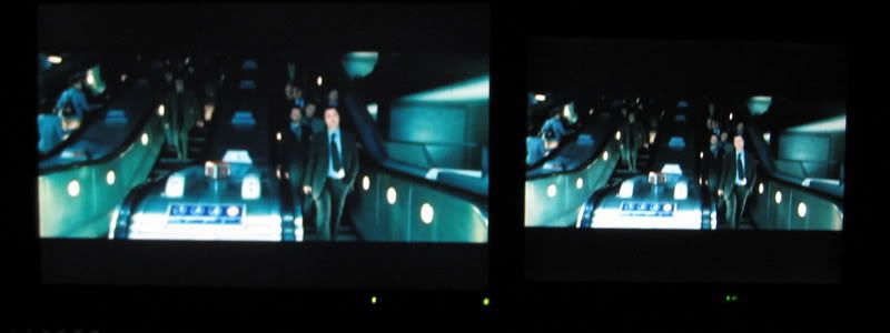

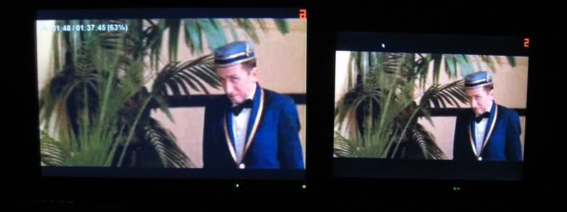

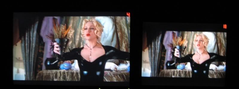

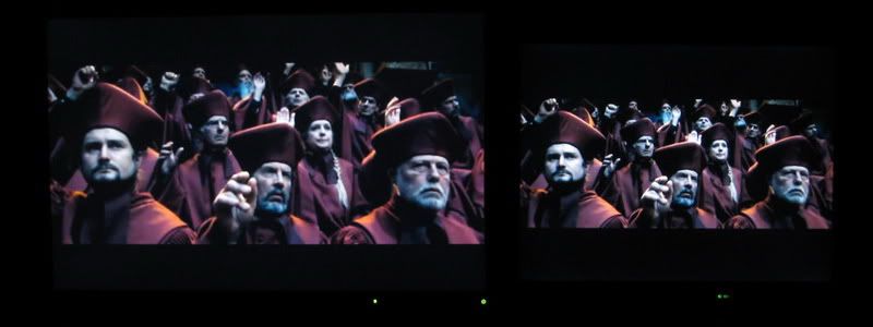

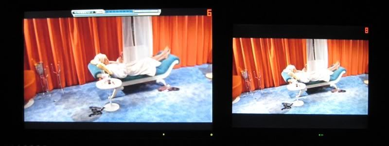

בדיון זה אני עושה ניסיון ראשון לבודד רק את המרכיב של עומק הצבע. שש התמונות בהמשך (לקוחות מהסרט "ארבעה חדרים") משוות בין מסך DELL 2007WFP (משמאל) שבו פאנל S-IPS של LG-PHILIPS עם עומק צבע 8ביט, לבין מסך FLEXVIEW של נייד THINKPAD T42 (מימין) שבו פאנל IPS של LG-PHILIPS עם עומק צבע 6ביט.
בהיעדר מכייל חומרתי, לפני הבדיקה ניסיתי לכוון את ה-DELL כך שהבהירות וטמפרטורת הלבן בו תהיה קרובה ככל האפשר לזו של ה-FLEXVIEW. כפי שניתן לראות, זה עדיין לא גורם לאחידות מלאה בכל הגוונים.
הנגן הוא BSPLAYER PRO, הוידאו דחוס ב-DIVX 3 LOW-MOTION. התמונות צולמו ב-CANON A710IS, בפורמט JPEG עם עומק צבע 24ביט. ה-WINDOWS מכוון לעומק צבע של 32ביט, כל מסך ברזולוציה הטבעית שלו (WSXGA+ ו-SXGA+ בהתאמה).
נא להתעלם מהספרות בפינה הימנית העליונה - מדובר ב-FRAPS שמנסה לחשב פריימים בשניה.
לי קשה לראות איזושהי עדיפות מבחינת הצבעים לכאן או לכאן (גם ללא המצלמה לא ראיתי), אך אולי העין שלי אינה מכוילת ;)
יכול גם להיות שחומר הגלם להשוואה אינו איכותי מספיק. אם מישהו יספק לי תמונות שנראות לו יותר מתאימות, אנסה לבצע את ההשוואה שוב.

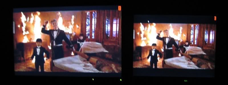

אני רואה שקיים הבדל קטן בין התמונות. למשל בתמונה השניה, המצח של האיש בכחול מצד ימין בוהק לעומת התמונה ממול שנראת
בצבע יותר טיבעי.
בהנחה שההשוואה נעשתה בצורה טובה, ההבדלים בין 6 ביט ל 8 ביט יסתכמו בסופו של דבר במחיר שידרש וכן בהרגשה האישית
של כל קונה.
אני שם לב שיש cliped highlightes במסך הקטן.
זה בולט בייחוד בפרטים של האשה הלבושה בלבן.
תודה על ההשוואה.
אני רואה שב-2007WFP גווני עור הפנים של מדונה יותר מודגשים. בתמונה השנייה מתחתה גם גוני עור הפנים של המלצר מודגשים יותר, כך שלדעתי יש הבדל לטובת 8 סיביות.
האם ב-BSPlayer הבהירות, הניגודיות וחוזק הצבעים כוונו לרמות זהה?
כל הפרמטרים ב-BSPLAYER זהים. התופעה של clipped highlights קשורה (כנראה) לכיוון של הגאמא, לאו דווקא עומק צבע (אשר אמור להתבטא בפירוט צבעים בכל רמות הבהירות).
בכל מקרה, נראה שאעשה בדיקה נוספת, לוודא שלא מדובר ב"נזק" של המצלמה.

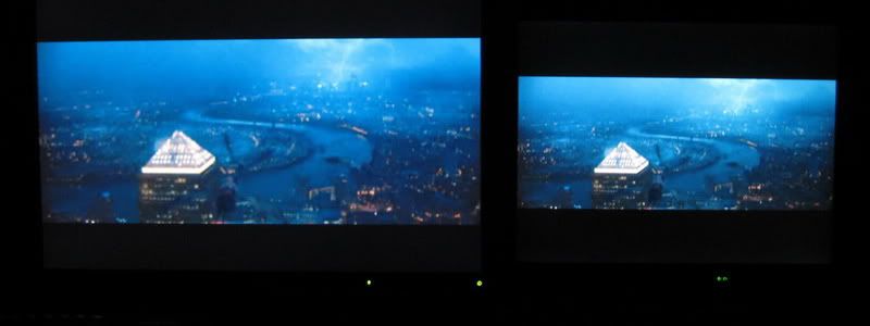

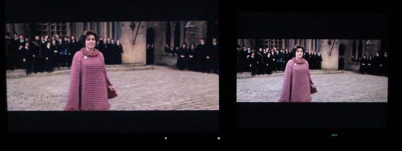

תמונות נוספות, הפעם מ"הארי פוטר ומסדר עוף החול".
בתמונות האלה אפקט הרוויה של הגוונים הבהירים פחות בולט, כנראה כי רובן כהות יותר, אם כי הוא בהחלט קיים וניתן לראות זאת בשמלה של הגברת הלא נכבדה (והוא גם נראה בעין, לא רק במצלמה). עם זאת, סה"כ דווקא בתמונות אלה ה-2007WFP נראה לי טיפה יותר עדיף, באופן מורגש לעומת סט התמונות הראשון. הירוק בעצים נראה יותר ירוק והשמיים הכחולים יותר כחולים.
ההבדלים הם בפרוש לא של שמיים וארץ, ואולי באמת ללא מכייל חומרתי אי-אפשר להיווכח עד כמה הם גדולים, אבל משום שאין לי כזה, אני לא רואה טעם לבצע עוד השוואות. אסתפק בקביעת נצחון של ה-2007WFP, אך רק בנקודות, לא בנוק-אאוט :)

אני יכול לשער שקרופ של איזור שרובו בגוון אחד ימחיש את ההבדלים יותר טונ
הסצינות מהארי פוטר (ירוק אדןם וכחול) ממש מתאימות לזה.
הקטנת התמונה מורידה את האפקט. תוכל לבחון את ההיסטוגרמות של התמונות בפוטושופ
