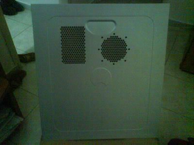

הדלת של המארז [את המאורר הרכבתי על החור העגול]:

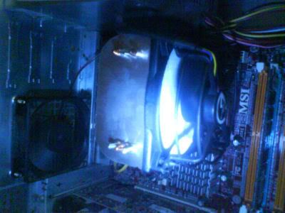

כאן ניתן לראות את גוף הקירור, הוא נמצא בדיוק מאחורי החור העגול [המאוורר שאתם רואים שם זה מאוורר אחר שקיבלתי עם המארז]:

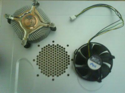

והנה תמונה של החור, ולידו המאוורר [יש לציין שאני לא משתמש בגוף קירור המתכתי!]:
כרגע המאוורר מורכב על החור העגול, ככה שהוא מזרים אוויר בדיוק על הגוף קירור החדש.

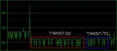

הבעיה היא שכמו שניתן לראות בצילום מסך הזה... המאוורר הזה לא עושה שום שינוי אם הוא דלוק או כבוי...
