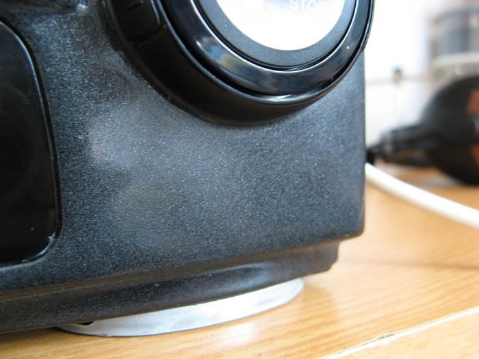

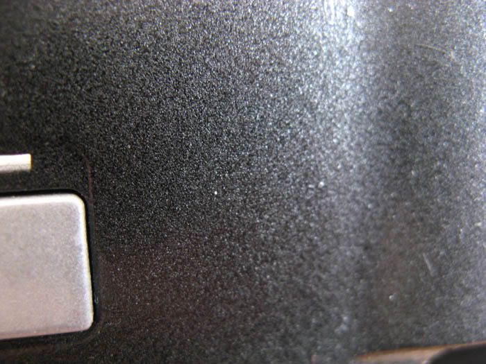

מדהים!
איך עשית את הטקסטורה? או איך נפתרת מהשריטות?
ובהצלחה בצבא :)
  • תגובות 65
  • צפיות 15.6k

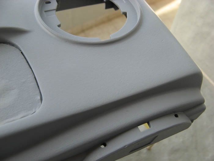

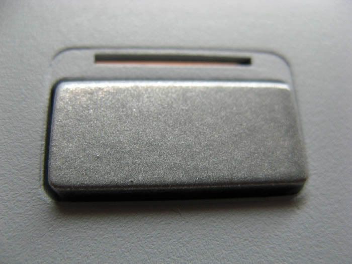

טקסטורה יצאה ככה .. סתם אחרי צביעה
שריטות אני אפטר מהם בשיוף עם נייר עדין במיוחד מקווה לטוב ..
כי אם משו ישתבש הפרויקט יתקע בדיוק כמו הLightning שלי :-\

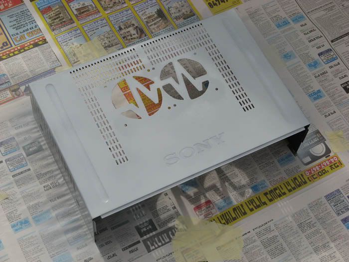

טוב חברה .. כמו שאמרתי התעוררתי היום ב 830 וקרוב ל 900 התחלתי לעבוד
מה שעשיתי עד עכשיו זה תיקנתי את הפגמים בפאנל וכיסיתי אותו בעוד קצת פריימר
כיסיתי בפריימר גם את ה"טריס"
שייפתי את המכסה וגם אותו כיסיתי ב 3 שכבות פריימר
כרגע אני מחכה שהוא יתיבש ואז אוכל לצבוע צבע עיקרי שזה שחור מבריק ועליו עוד שכבה שקופה למראה מאגניב

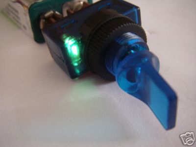

אני שוקל לקנות מתישו 3 מפסקים כאלה :
או כאלה
ולשים מתחת לגלגל בפאנל
ישלטו על מאווררים תאורה .. ועוד משו .. נראה כבר

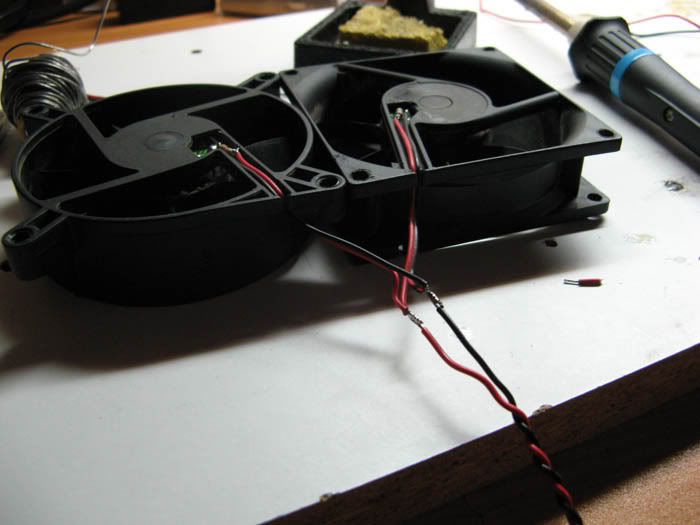

זה המאוררים שסידרתי אתמול בלילה

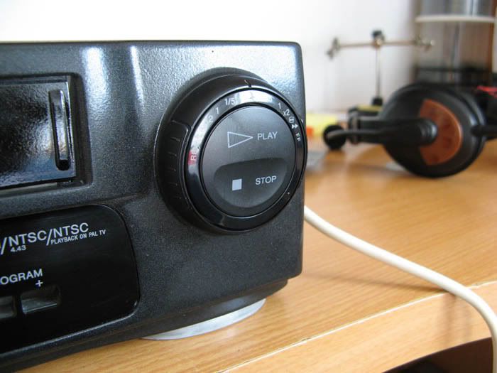

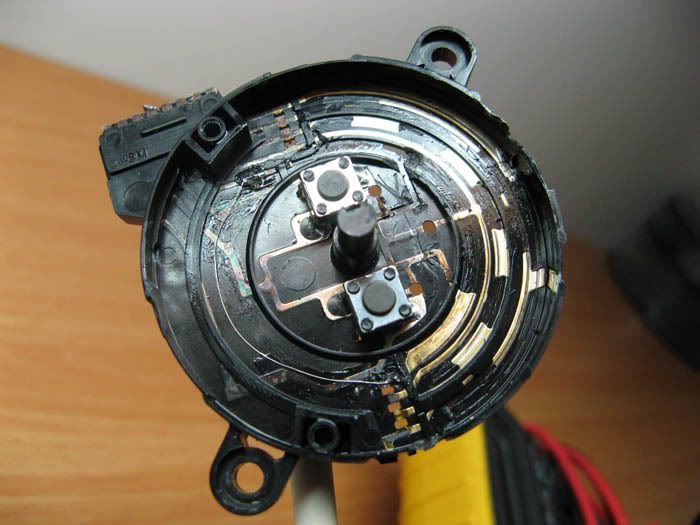

לא הצלחתי להבין ע"פ התמונה הזו:
יש לזה רק 4 מצבים (קדימה, אחורה + שני כפתורים), או שיש משמעות ל-1/5, 1, x2 שכתוב עליו?
זה לא ממש גלגל .. הוא עושה חצי סיבוב קדימה וחצי אחורה .. כל מה שקשור לגלגל ישלוט בוינאמפ
ואיך אתה מתכנן לממשק אותו למחשב?
ובכלל, מתקדם ממש יפה :o
היה משמעות ל חצי ו 2 ודברים אבל כיסכחתי אותו והפכתי ל 4 מצבים בלבד אחורה קדימה ושני הכפתורים
זה יתקשר עם המחשב בעצרת התוכנה com port winamp control

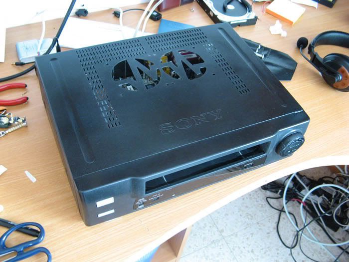

אגב צבעתי בצבע שחור את המכסה וגם כיסיתי בשכבה שקופה
צבעתי גם את הפאנל ואת ה"טריס"
כך שעוד מעט הצביעה מסתיימת

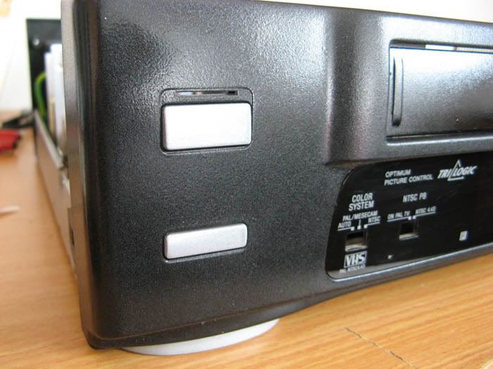

כבר צבעת את המכסה? לא רצית לכסות בבונדו את הכיתוב?

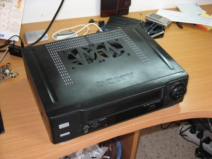

Its freakin' DONE !!!
.. טוב כמעט .. יש מצב בהמשך אני אוסיף קצת מפסקים וכתוביות .. ואחליף הארדיסק כמובן

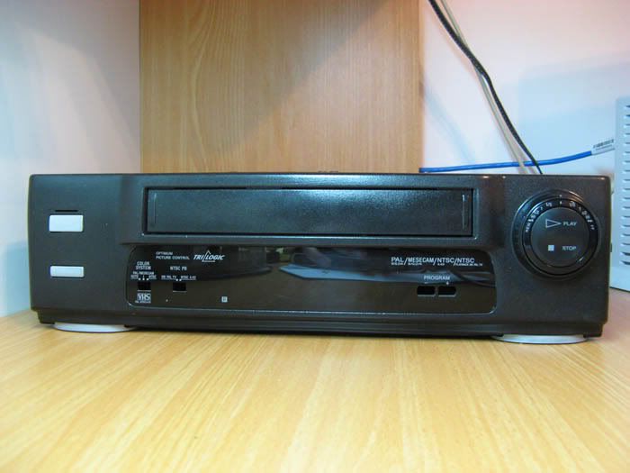

טוב אז היו לי כמה שינווים בתיכנון רק בשביל להספיק לפני שאני מתגייס

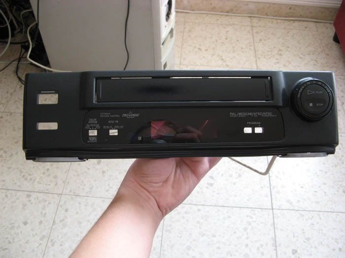

גבירותי(?) ורבותי זה הושלם :
זה סתם הכפתורים מקרוב

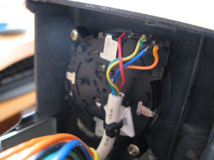

אחרי שראיתי שהגלגל הזה לא עושה בדיוק מה שאני רוצה התעללתי בו קצת בברוטליות יתרה בשביל להסב אותו לצרכי

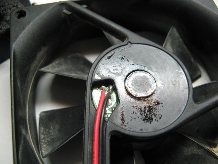

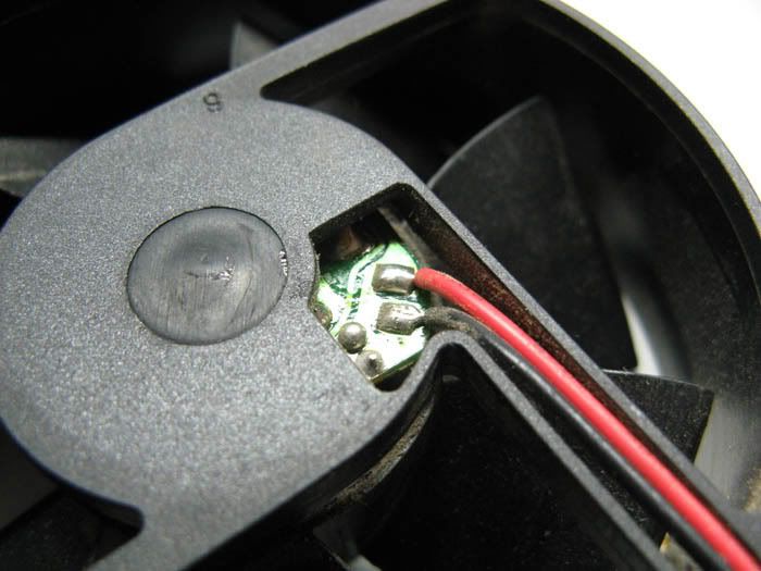

אחרכך המשכתי למאווררים

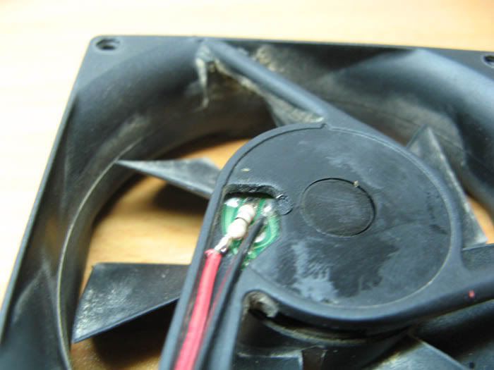

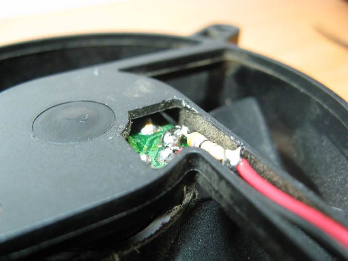

לכל אחד הלחמתי נגד מתאים בשביל להוריד מתח ל 9 ולט .. עכשיו כשאני חושב על זה הייתי צריך להוריד ל 7 (אחרכך גם כיסיתי באיזולירבנד לאסטטיות)

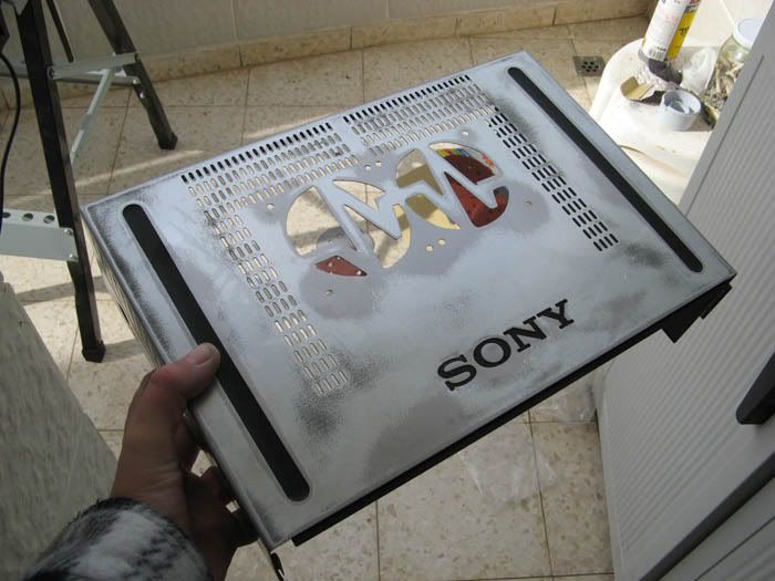

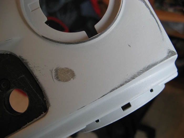

זה הפאנל ששויף אחרי העבודה הברוטלית והמזעזעת שלי עליו
וזה אחרי קצת פריימר

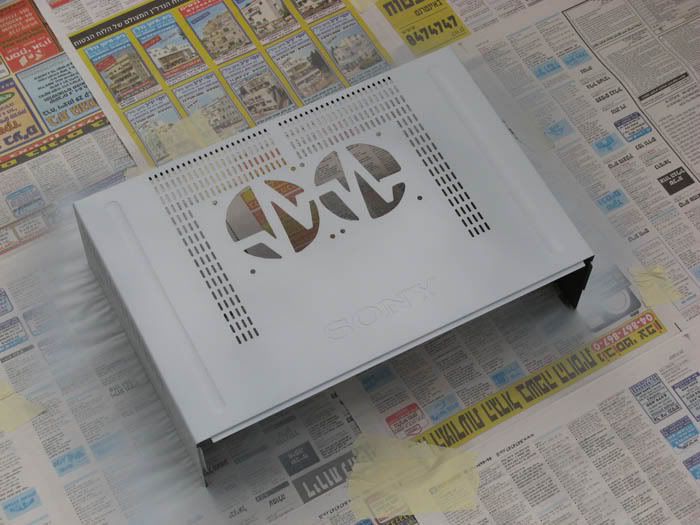

מתחילים לעבוד על המכסה
וזה אחרי שיוף (אך הידיים שלי .. :-\)

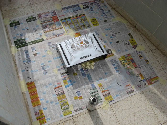

מתכונן לצביעה
שכבת פריימר ראשונה
ושלישית (נראה לי)

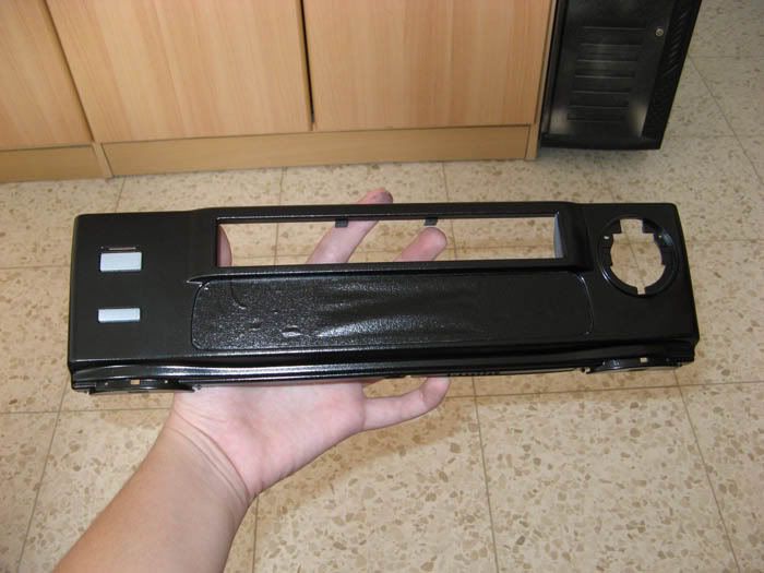

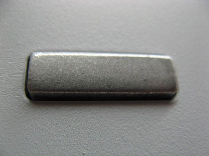

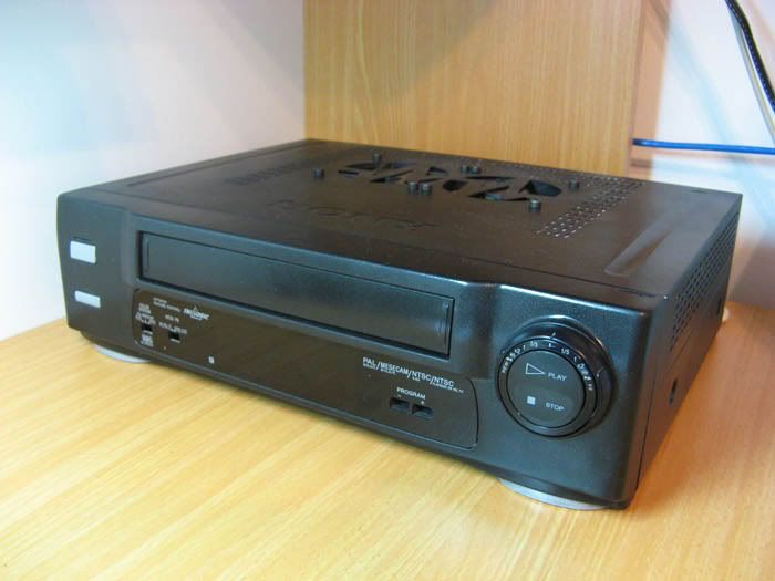

הפאנל הצבוע

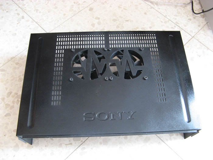

וזה אחרי שכבה שקופה (נתתי לזה אפקט של Metal flacked)
ה"SONY" נעלם
עבודה חלקה ומרשימהביותר להעלמת הכפתורים

המכסה עם המאווררים ששומנו

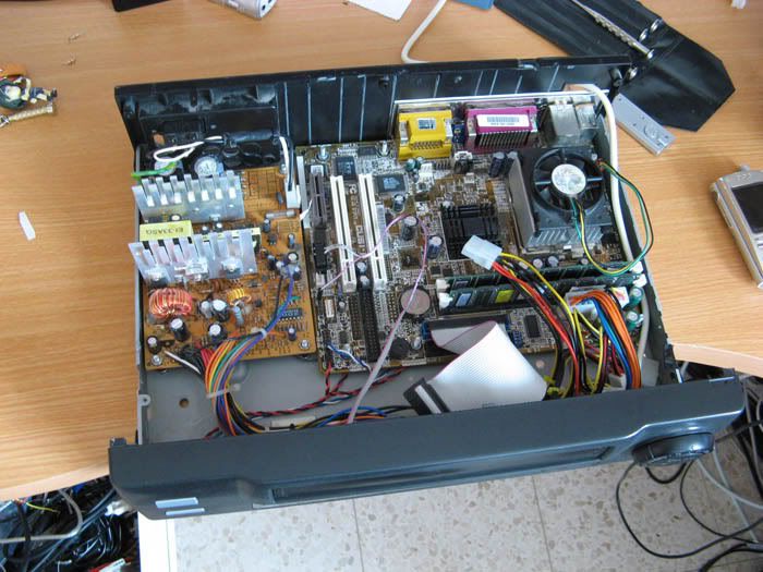

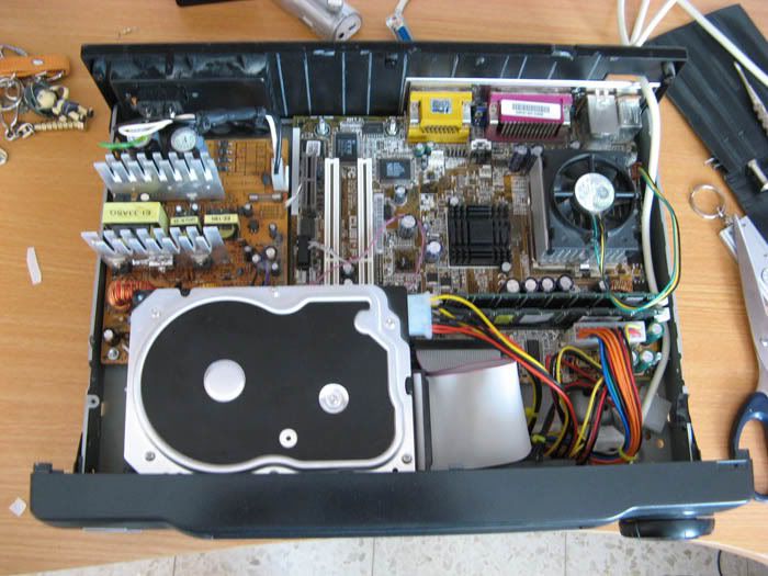

ככה בינתיים מבפנים
זה הגלגל מולחם
והכבל שלו יוצא מחוץ למארז להתחבר לחיבור ה COM

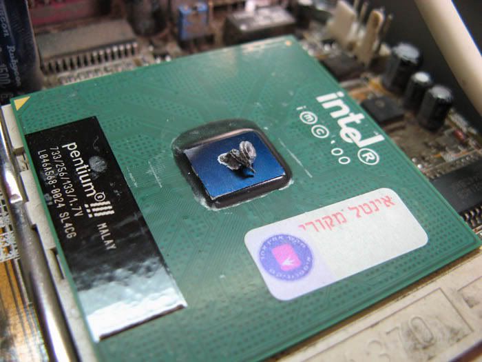

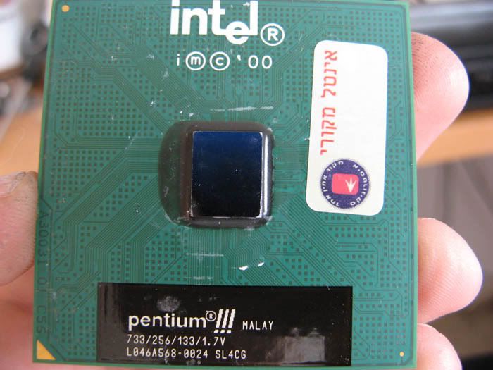

מעבד חזק יותר - פנטיום 3 733 לעומת סלרון 766
משחה טרמית

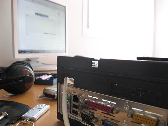

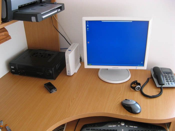

הכל סגור (תמונה מעפנה)
וזה המקום הזמני שלו ... (למרות שאפחד לא יזיז אותו משם במשך 3 שנים) .. בתמונה גם "רואים" שהשטלתי עלהמחשב דרך הרשת עם Remote Desktop
