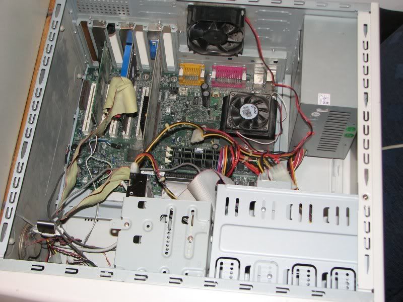

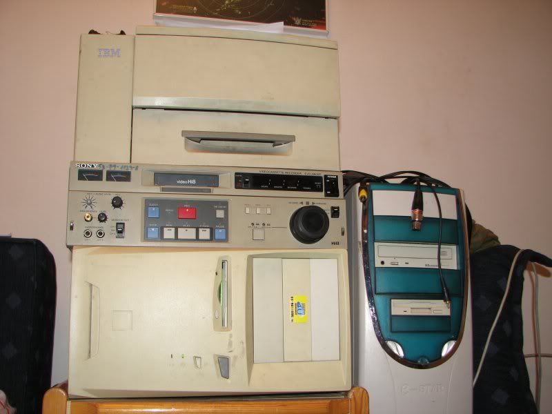

מדובר במחשב פנטיום 2 333 עם 32 מ"ב RAM כןכן 32.... הוא משרת מדפסת לייזר פרללית אינו מכיל דיסק קשיח והתוכנה נטענת מכונן 1.44!!!
חיסרון לא עובד עם מדפסות USB.
המחשב הירוק הינו הNAS מבוסס FREENAS מחשב פנטיום 3 866 עם 384 מ"ב מערכת הFREENAS עולה מDOK של 64מ"ב
ניתן לראות את הDOK מחובר באזיקון לרמקול ואת כרטיס הIDE PCI יש לציין שהמערכת לא עובדת עם הכרטיס של VIA שכולל 2 מחברי SATA וIDE 1
המחשב הלבן למטה הינו פנטיום 1000 עם 768 מ"ב זיכרון וכרטיס מטרוקס לעריכה אך עליו לא אפרט
