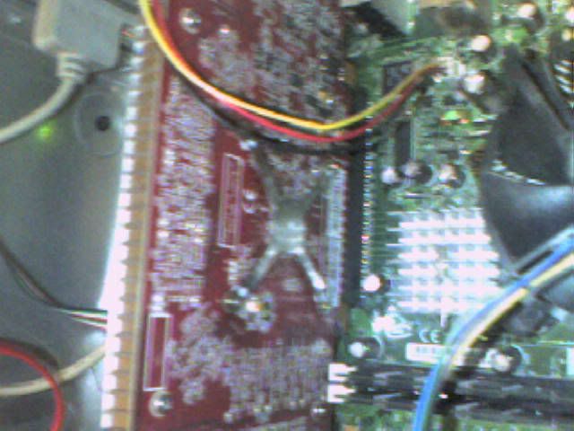

יכול להיות שנתקע לך "מוך" אבק בין הצלעות למאורר.... יש מצב לתמונה של הכרטיס שלך?
איכות גרועה כי זה עם פלאפון :x
אתה יכול להצביע לי איפה אני צריך לבדוק? כי לא ממש הבנתי.
יש לך 2 אפשרויות....לדחוף את קשית הספרי אויר מהצד השני של הקרור ולדחוף אויר לעבר המאורר ולבדוק אם אכן יש אבק.
אפשרות שניה היא לפרק את הכיסוי של הקרור (מחובר עם 4-6 ברגים לגוף הקרור..על הכיסוי יש את ההדפס של החברה - במקרה שלך RUBY של ATI) ולבדוק איפה תקוע "מוך" אבק.
בתמונה סימנתי לך איפה בד"כ נתקע אבק (מתחת לכיסוי).

הוצאתי את גוף הקירור ובאמת היה מלא אבק איפה שסימנת, אבל איזה מזל יש לי, היה שפריץ וחצי והספריי ניגמר, אז ניקיתי עם מברשת.
