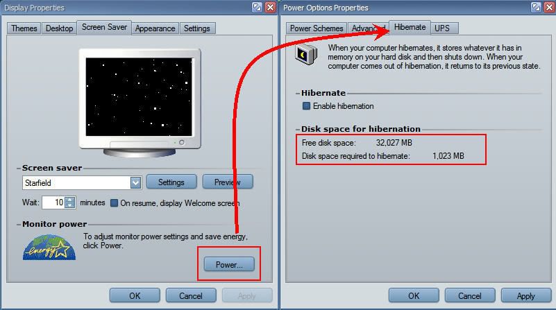

קורה לי מדי פעם שאני מעביר את המחשב למצב שינה (את המחשב הזה, לצערי, לא ניתן להשאיר פועל ברציפות), ואז מתקבלת התמונה שאתם רואים בעצמכם - מערכת ההפעלה מסרבת לעבור למצב שינה בתואנה ש'אין די משאבי מערכת'...
מה לדעתכם עלול לגרום לכך (ולא מדובר לדעתי בזכרון שעמוס תוכניות שרצות ברקע...)?

במסך הזה :
יש מספיק שטח דיסק פנוי ? כלומר יותר ממה שצריך (כמו שאצלי, צריך ג'יגה וקצת, ופנויים לי 30 ג'יגה) ?

ראשית, קידני סטון, מה שהראית לי הוא טריוויאלי כמובן. הבעיה אצלי, היא שעל אף שתיבת הסימון שעליה הצבעת פעילה, המערכת מתחכמת - לפעמים היא 'נרדמת' ולפעמים לא, יש צורך לבצע הפעלה מחדש של המחשב כדי להפעיל שוב את האפשרות הזו.

לא התייחסתי למען האמת לתיבת הסימון, אצלי מן הסתם שהיא לא פעילה, כי אני לא משתמש במצב שינה,
(ומכיוון שהיא לא פעילה, זה מה שרואים בתמונה שצילמתי, אבל סימנתי באדום את מה שהתייחסתי אליו, כך שזה עדיין לא משנה)
שאלתי לגבי הנתונים שמופיעים מתחת לתיבת הסימון, כלומר האם יש לך מספיק שטח דיסק פנוי, ואני מבין שכן.
