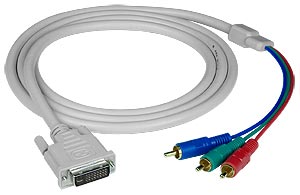

שאלה| איפה אפשר לקנות מתאם DVI ל-RCA כמו בתמונה הבאה?
איפה אני אוכל לקנות מתאם כזה? שמתי לב שרואים בTV הרבה יותר יפה שזה מחובר דרך הDVI עצמו ולא דרך הTV OUT, זה היה ידוע אבל שחיברתי אחד אחרי השני בפלאסמה למטה הבנתי עד כמה ההבדלים עצומים, איפה אפשר לרכוש מתאם שכזה בכדי לעשות אותו דבר בTV בחדר שיש לך רק יציאות RCA ולא DVI?

זה חיבור Component

יש גם כזה קומבינה
http://www.niveusmedia.com/support/AVX/HDTV_component.htm
בכל מקרה זה עדיף על חיבור Composite
אם יש לך כרטיס מסך נורמלי צריכה להיות לו יציאת Component דרך ה-TV-Out. יש כזה מתאם מהחיבור העגול שדומה ל-S-Video לחיבור Component
חח כל הרעיון היה לחבר את הטלויזיה בתור מסך ראשי ולא בתור TV-OUT ואז האיכות הייתה הרבה יותר טובה מאשר בTV OUT שרואים דרכו על הפנים.
יש לי את היציאה הזאת בכרטיס מסך וקיבלתי את המתאם הזה, מה שאני צריך זה אותו מתאם בדיוק רק שבמקום S-VIDEO בראש יש לו DVI או VGA...

אם תחבר דרך ה-TV-Out עם המתאם מ-TV-Out ל-Component תראה בדיוק אותו דבר כמו שתחבר DVI ל-Component כמו שרצית בהתחלה
לא נראה לי, כי במקור זה SVIDEO לא DVI...
במקור זה אותו האות שמגיע מה RAMDAC של הכרטיס מסך ולא משנה אם זה דרך ה TV-OUT או ה DVI (שגם ככה לא פועל באופן ש DVI
פועל עם כבל שכזה) ככה שהתמונה תהיה זהה לחלוטין.
