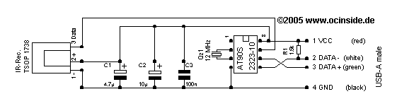

אני הייתי בוחר בשני כי הוא יותר פשוט לקריאה (הוא באנגלית) וגם מכיל פחות חיווט ופחות רכיבים.
אני מנחש שהאוסילטור יהיה קצת יקר ואני לא יודע איזה רמת דיוק הוא דורש. לגבי הרכיב AT90S אין לי מושג מה הוא עושה, אבל אני לא חושב שתהיה לך בעיה להשיג אותו בארץ.
בכל מקרה, יש באתר מדריך לעבודה עם RS232 שהוא הרבה יותר פשוט. אתה בטוח שאתה רוצה לסבך את זה?

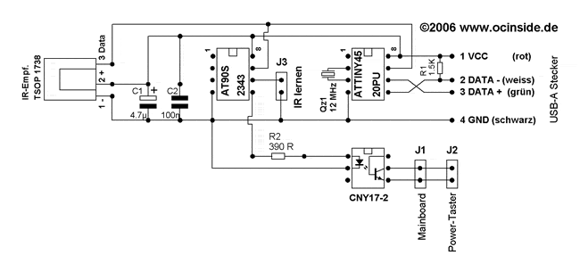

המעגל נלקח מהאתר הזה: http://www.ocinside.de/go_e.html?http://www.ocinside.de/html/modding/modding.html
יש שם 3 מעגלים של מקלט אינפרא אדום השלישי הוא מה שאתה צריך תעיין שם יש שם רשימה של חלקים סרטוט תוכנה ואפילו תמונות של הבניה
קוראים למקלט: Self-made USB infrared receiver
^ אז הסרטוט השני...
תודה :xyxthumbs:
השרטוט הראשון מאפשר לך להדליק ולכבות את המחשב עם השלט אבל צריך לצרוב על שני הצ'יפים קושחה .. או לקנות מהם ..
הייתי הולך על השני :xyxthumbs:
אני ילך על השני...
אני לא צריך להדליק/לכבות את המחשב עם שלט.. מספיק רק PLAY/PAUSE, VOLUME, NEXT/PREV...

ולמה שלא תעשה את הזה שמתחבר לחיבור הסריאלי ? הרבה יותר פשוט :xyxthumbs:
