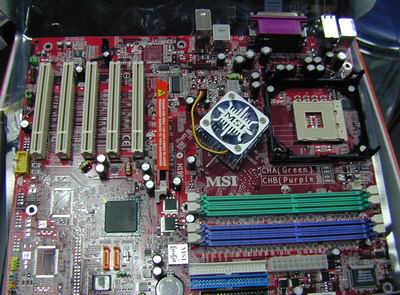

בעיה בmsi 865pe neo2 s שילוב בין כונן SATA ל-IDE
יש לי פה מחשב עם לוח כזה, הוא לא מוגדר אוטו' לעבוד עם שתי הסוגים, צריך להגדיר לבד, הקטע שעד שהצלחתי, הXP עלה דרך הSATA ואטז המחשב נתקע, עשה ריסטרט, ובפוסט הוא מציג רק את הHD של הIDE... משהטו מוזר, עשיתי עידכון של הBIOS גם זה לא עזר, הכונן של הSATA וגם הכונן השני שניהם תקינים, הSATA נבדק במחשב אחר ועובד מצויין...אם למישהו יש את הלוח ויודע איך להגדיר אני ישמח לקבל עזרה
תודה רבה!
MSI 865pe NEO2 s
http://image2.beareyes.com.cn/2/lib/200305/24/143/DSCN0966.JPG
ראשית האם ניסית לעבוד רק עם כונן ה SATA ולראות שהוא מזהה אותו?
כמו כן בדקת בביוס כי האפשרות של SATA אינה מבוטלת?
כן אחי, כמו שרשמתי, הכונן תקין והXP עלה דרכו, והכל סבבה, אח"כ גם הגדרתי אותו והוא זיהה את שניהם ועשה בוט דרך הSATA כמו שרציתי, אבל כשכיביתי אותו זה שוב זיהה רק את הIDE אני חוטשב שהלוח בעייתי
יכול להיות, ניסית לעבוד עם יציאת SATA אחרת ביחד עם ה IDE
ובדקת בביוס ששום דבר לא מבוטל בהקשר ל SATA
כן אחי בדקתי את כל האופציות האלווגם‎, הצלחתיאבל‎, זה משום מה התבטל אחרי הפעלה מחדשזה‎. מוזר,נראה לי שהוא פשוט לא יודע לתפקד עם שניהם יחד
