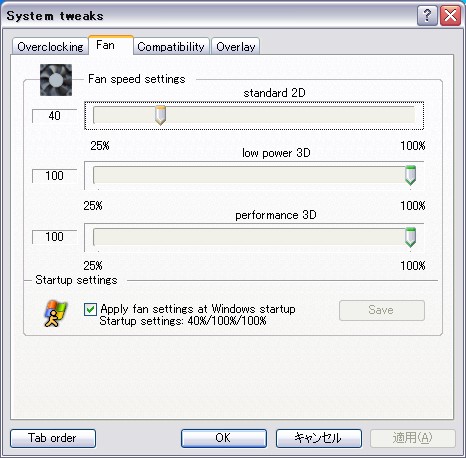

ניסית עם RIVATUNER? יש שם אופציה בקרת מהירות המאווררים בכרטיס
ניסיתי לעבוד איתה אבל לא ראיתי את האופציה הזו אולי תוכל לכוון אותי אליה??
אצלי אין את האופציה הזו התוכנה נראת אחר
[attachment deleted by admin]
customize
