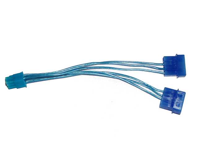

אתמול על לוח אם חדש שגם רכשתי אתמול, ולא ידעתי, אבל מסתבר שצריך לחבר את הכרטיס מסך
לספק כוח עם הכבל המסופק. עכשיו הכבל נראה ככה, מחבר של 6 פינים שמתפצל לשני מ?ח?ב?רי מתח לבנים רגילים (יש לציין שהפיצול הוא מ?ת?אים שונים במחבר).
הכנסתי את המחבר לכרטיס ומשכתי מתח מהספק כוח לכרטיס , חיברתי רק ללבן אחד.
האם זה מספיק?
איך אני יכול לדעת שהכרטיס מסך שלי מקבל מספיק מתח?
מה לגבי המחבר הלבן השני? (ששוב, מחובר בכרטיס לפינים שונים)

בקשר לחיבור חשמל.. האם אין לך חיבור 6 פין בספק ?
אם אתה מחבר את המולקסים (החיבורי 4PIN מהמפצל) אתה צריך לחבר את שניהם.

אין לי חיבור 6 פין מהספק כי הספק שלי די ישן.

שמע הוא לא סוס על, אבל הוא 400 וואט לא רע בכלל
העניין הוא שיש לי רק 4 לבנים
וברגע זה כולם תפוסים ועדיין אחד המחברים צריך מתח, אז לקנות מפצל?

לא צריך שהוא יהיה סוס על אבל כן צריך שהוא יהיה מחברה נורמלי.
מאיזה חברה ואיזה דגם (לא וואטים) הספק שלך ?
