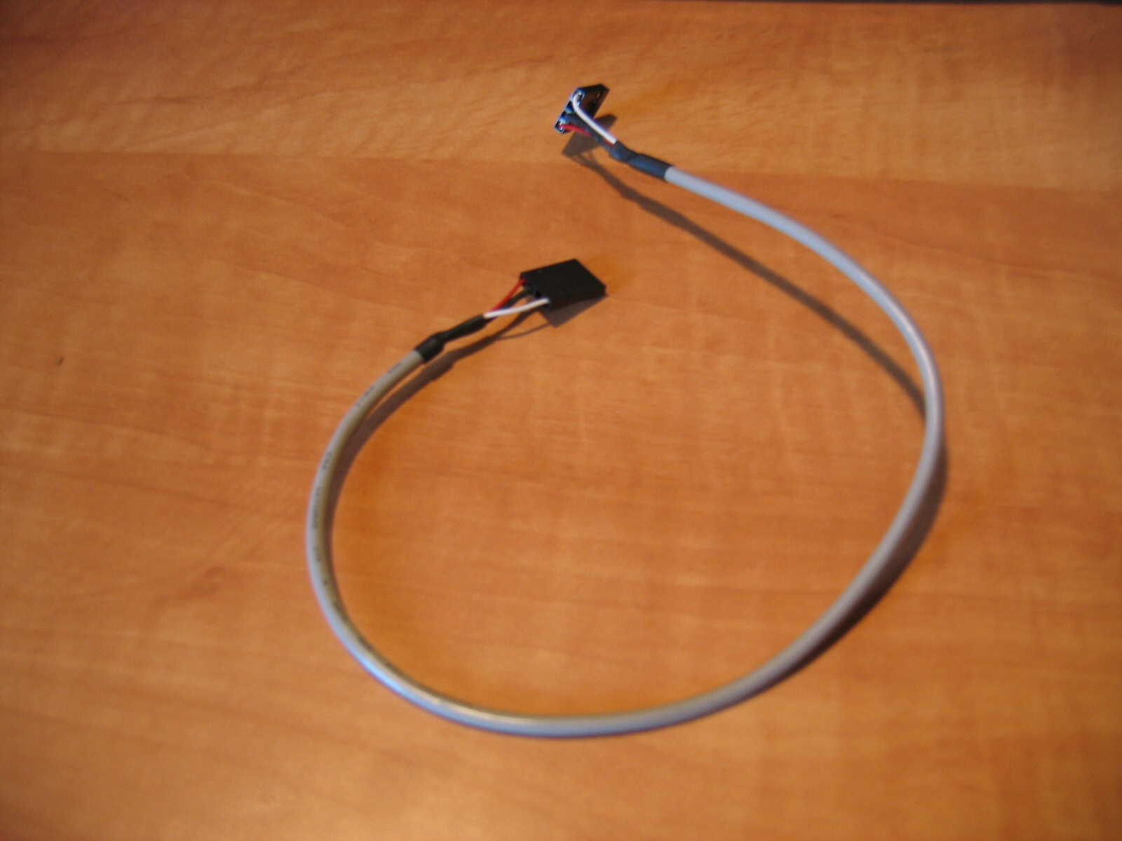

חיברתי אותו בחריץ PCI-E והכל ועכשיו נתקלתי בבעיה עם כבל הAUDIO IN
הכבל אמור להכנס ביציאה של הכרטיס ומהצד השני להתחבר ללוח אם
דגם הלוח הוא -
GIGABYTE GA-K8NF9 ULTRA
אבל לא מצאתי את החיבור בלוח עצמו.. אם אפשר הסבר איפה הוא נמצא אני אשמח.

בקשר ל AUDIO IN יש לך בכרטיס קול (נדמה לי שזה האדום או אחד לידו, הירוק זה רמקולים, ואז יש 2 שאחד מהם זה מקרופון והשני זה AUDIO IN...)

בקשר לAUDIO IN
אמור להיות איזה חיבור CD2 איפה שהוא
רק שאני לא מוצא אותו

זה הכבל כאמור
http://hwzone.co.il/newspics/RnGKay/winfastpvr2000/Image47.jpg
אם מישהו יוכל לעזור לי אני אודה לו מאוד :\
כי כרגע אני לא יכול לשמוע כלום כשאני צופה בטלויזיה במחשב וגם כשאני מקליט כמובן...
