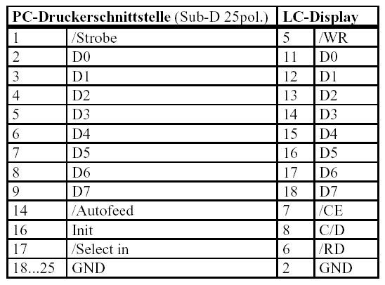

אני ממש צריך עזרה בחיבור מסך הLCD 240X64 שלי.
אני רכשתי את המסך ואני ממש לא יודע איך מחברים אותו. החיבורים שונים מאשר במסכים היותר קטנים.
מישהו עשה את זה פעם או יכול לעזור לי?
מה זה החיבור -8V הזה בפין 4 ?

זה בדיוק מה שזה, מינוס 8 וולט.
אין כזה מתח בספק של מחשב ,

המינוס 8 וולט באמת לא ניתן להשגה עם ספק של מחשב, אבל אפשר לשפצר ספק של 8 וולט ואז להפוך חוטים (אדום במקום שחור ולהיפך) או לעשות מה שאיזה אחד עשה פה בפורום וליצור ספק מרכיבים (הוא יצר של 3.5 וולט אבל אני מאמין שאפשר גם 8-).
אפשר לדעת מאיפה הבאת את הסירטוט הזה?
הכי קרוב אפשר לעשות -7 וולט
מחברים הפוך את חיבור המולקס (אדום וצהוב) אבל זה לא מומלץ כי זה מעמיס על הספק
נראה לי קצת מסובך ה 8V- הזה :'(
פוטנציומטר 10K על ה12- יכול לתת 8-, עם מולטימטר כמובן
הבנתי שצריך לבנות מצייב ל-8.
