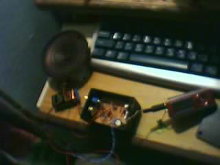

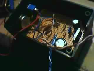

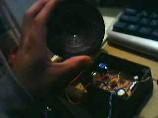

עדכון קטן:
קניתי את כל החלקם וסיימתי להרכיב הכל, אבל הצליל נשמע ממש גרוע... :pissed:
זה ממש נשמע מעוות :s05:
כמה תמונות ממה שעשיתי:
יש למישהו רעיונות למה זה נשמע מעוות (ניסיתי עם כמה רמקולים, בכולם זה ככה)?
או הלחמה לא טובה בנקודה כלשהי של המעגל,או ששיגת במהלך העבודה.
תעלה בבקשה תמונות של ההלחמות שלך,כולל ההלחמות מאחורי הלוח.
ותשווה את מה שיצא לך עם השרטוט שלך.
