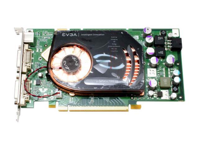

מוד לקירור של 7900GS, צריך ייעוץ
ככה, יש לי 7900GS:
ואני רוצה לעשות את המוד שעשו ל 6800GS גם של EVGA:
אני רואה שהקירור דומה מאוד,ולא תהיה לי בעיה לעשות זאת .
השאלות:
1. איזה גודל מאורר לשים?
2.האם אני יכול לעשות זאת בכלל? (למרות שאני רואה שהקירור דומה?)
3. האם דבר כזה מבטל אחריות?
תודה :)
1. 80 מ"מ או 90 מ"מ אפשר גם מאורר 120 מ"מ כך שיקרר את כל הכרטיס :xyxthumbs:
2.רוב הסיכויים שכן לרוב המכסה מוברז ע"י ברגים קטנים לHS עצמו.
3.תכלס כן, אבל אם לא תשבור כלום וברגש שתצטרך תחזיר את הכל למצב המקורי אז לא יוכלו לדעת ששינתה משהו בכלל... :cool2:
כדי להבריג את המאוורר לכרטיס הזה את צריך לישבור את הפלסטיק עד שאתה רואה את הheatsink ולשם להבירג מאוורר וזה אולי מאוורר של 4-3 ס"מ
מאוורר 62mm יעשה את העבודה בנאמנות
