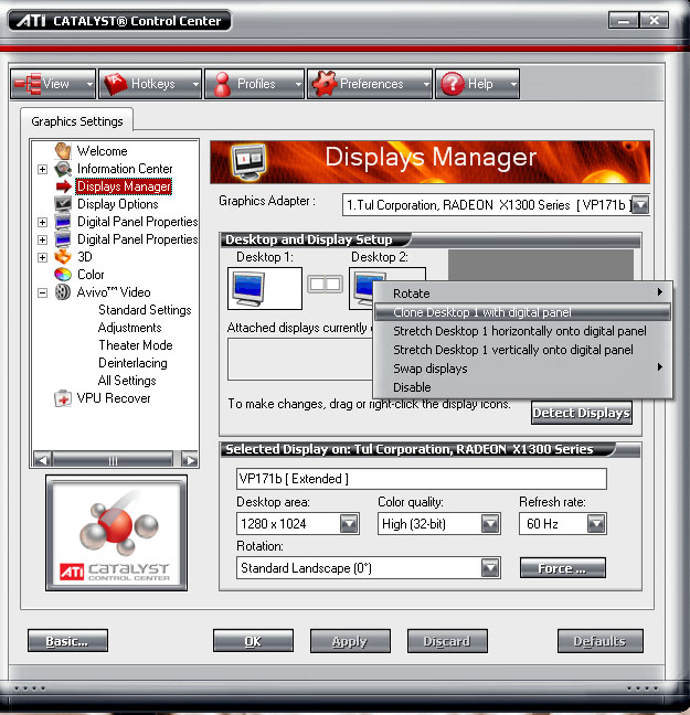

גבר , אם יש לך את הדרייברים האחרונים מותקנים
פשוט תעשה Extend לTV שמחוברת ב DVI
כמו בסקרינשוט הבא
לאחר מכן זה אמור להראות כך :
כמו כן חשוב לוודא שיש לך Dot net Framework 2 מותקן על המערכת
ולא 1.1

אין לי בכלל את האופציה הזו. יש לי 6 אופציות שונות אך לא EXTEND - כי זה כבר נמצא ב EXTEND.
ב DISPLAY כתוב כבר בסוגריים EXTENDED בשם של המוניטור, איפה שאצלך כתוב SINGLE, בתמונה הראשונה.
במילים אחרות- אצלי זה כבר ב EXTENDED.
מותקן לי גרסה הכי חדישה, עם תמיכה ב HDTV, וגם Framework2..2

* * *בעיה נוספת - אצלך אני רואה שיש לך ברשימה בצד שמאל את 2 המוניטורים, 0 , 1 . (תחת נושא MONITOT ROPERTIES).
אצלי יש רק את המסך הראשי של המחשב, ולכן אני לא יכול לכוון את הפלזמה שלא תחתוך לי את התמונה כי היא חותכת.
איך מוסיפים לרשימה את המוניטור "1" ?

אוקיי הצלחתי לעשות זאת על ה-X1300 שלי, המסכים מראים בדיוק אותו הדבר ב-CLONE.
פשוט לחצתי כפתור ימני על ה-Desktop 2 ובחרתי באופציה השניה שמסומנת.. אבל אמרת שכבר עשית את זה ואז הפלזמה נכבתה.
אגב המסכים כמובן עובדים באותה רזולציה של 1280x1024, במצב Clone אי אפשר להגדיר רזולציה נפרדת לכל מסך כי זהו העתק מדוייק.
אולי לפלזמה יש בעיה לעבור ברזולציה הנבחרת ב-HDMI?
מצב CLONE זה מה שאתה צריך ואם היא נכבית אני לא בטוח שזה קשור להגדרות.. אולי לסוג החיבור.
אגב כדי לראות שני מסכים בצד שמאל כמו אצלנו נראה לי שאתה צריך:
כפתור ימני על Desktop > Properties
Settings Tab
Display: לבחור את האופציה השניה
לסמן בתחתית V על Extend My Windows Monitor into this display
Apply
