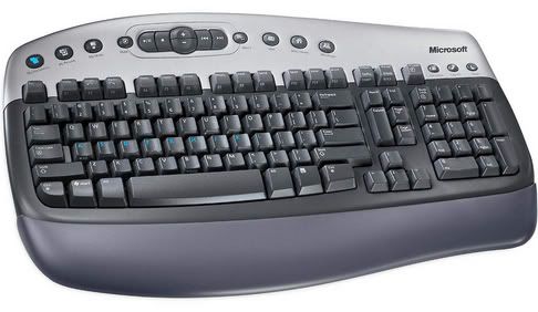

טוב אז ככה, זה הולך להיות המודינג הראשון שלי ואני צריך קצת עזרה.
מה שגרם לי לרצות לעשות אותו זה הקושי לכתוב בלילה כראוי.
יש לי מקלדת של מיקרוסופט,Wireless MultiMedia Keyboard, ואני רוצה להאיר את המקשים חשבתי לעשות זאת עם לדים קטנים (בצבע כחול) באופן שרק הכתב במקשים יהיה מואר (בדומה לסלולארי) ושלא יווצר מצב שכל המקלדת תהיה מוארת.
אני צריך עזרה במספר דברים:
1) חלקים, אני צריך מידע על כל החלקים הנחוצים אם אפשר קישור לפירוט המוצר בחנות והסבר קצרצר עליו.
2) הדרכה, מכוון שזה הולך להיות המודינג הראשון שלי אני רוצה להיות בטוח עם תוכנית עבודה מסודרת אם אפשר הסברים/טיפים וכדומה כיצד לבצע זאת ואיך (רצוי הסבר בשלבים; ואם קיים מדריך לדבר אשמח לקרוא אותו)
3) מכוון שהמקלדת אלחוטית אני מניח שע"מ שהאור שבמקשים ידלק אני יצטרך לחבר את המקלדת בצורה מסיומת למחשב ומכך אני רוצה להימנע ולשמור על יתרון האלחוטיות האם ישנה איזושהי דרך לעשות זאת (אולי בעזרת סוללות או משהו בסגנון???)
4) אם יש לכם הערות/תוספות/תיקונים וכדומה תרשמו בבקשה.
לסיום שמתי תמונה להמחיש למה אני רוצה להגיע בסופו של דבר (אני מקווה שרואים את האור הכחול בחלק מהמקשים)
בשביל מקשים מוארים אתה צריך להכניס לד לכל מקש ואז אתה צריך לעשות חור בכל מקש בשביל שהאור יצא.
בחישוב זריז במקלדת של מאה ומשהו מקשים אתה תצטרך מאה ומשהו לדים ונגדים מתאימים. לחבר סוללות נראה לי לא פרקטי כל כך כי תצטרך הרבה סוללות ותצטרך להחליף אותם הרבה, ככה שעדיף לוותר על האלחוטיות של המקלדת, אם אתה מתעקש לעשות את זה.
בסך הכל, אני לא רוצה לבאס אבל נראה לי שזה לא רעיון כל כך טוב, תנסה לחשוב על פתרון אחר כמו לדים שיצאו מהמחשב עצמו ויאירו על המקלדת כמו מנורת לילה קטנה או משהו כזה. אני חושב שיש פתרון כזה ללפטופים שמתחבר ליציאת USB.
עוד אופציה שחשבתי עליה - אתה יכול לשים לדים בנקודות מסוימות במקלדת ולא דרך המקשים ואז תוכל לשים הרבה פחות לדים וככה לא תצטרך הרבה סוללות. זה אמנם לא בדיוק מה שהתכוונת מראש אבל נראה לי שזה יותר מעשי.
