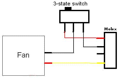

אם אתה רוצה שהמפסק יברור בין 12V ל-7V (ולא בין 12V ל-5V כמו בציור של neo), חבר את החוטים כמו בתמונה הזאת:

איזה לדים?
אדום ל-7V וירוק ל-12V?
ניתן לעשות את זה רק עם מפסק כפול, ממסר, או איזשהו מעגל קצת יותר מסובך. אין דרך לעשות את זה עם מפסק רגיל וזהו.
(אלא אם כן אתה מחבר את הלד בטור למאוורר, ואז בעצם "גונב" לו מתח)
מישהו כבר ניסה לעשות את זה פה פעם, תעשו search.gif.
עריכה: אני מרגיש נחמד היום: http://hwzone.co.il/community/index.php?topic=164165.0
