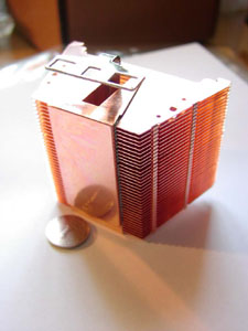

לדוגמא:סדרת הSLK שלThermal Right ,מכיוון שהוא כולו מנחושת, מי שלא יראה אותו יחשוב שמדובר בשילוב חומרים לא חכם במיוחד,מכיוון שהוא לא יאבד את החום במהירות מספקת, דבר שיגרום בסופו של דבר לעליית החום של המעבד, פה נכנס עניין הצורה לפעולה;
מכיוון שהוא בנוי מסנפירי נחושת רבים ודקים, הוא מסוגל לאבד את החום במהירות ו"להעבירו" לאויר מהסנפירים,שלאחר מכן מוחלף באויר חדש וקר יותר על-יגי המאורר,כמו כן תצורת הV שלו מאפשרת יצירת משרע טמפ גדול יותר בכך שהשטח של הסנפירים מוגדל קרוב למאורר.
מבט על הצלעות והבסיס של הSLK 600.
