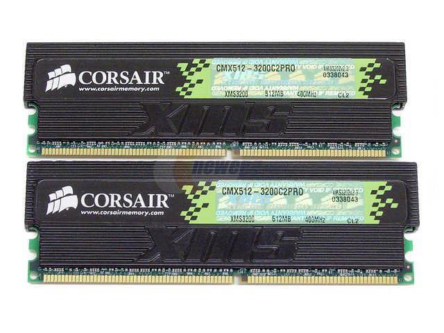

יש לי לוח של ABIT NF 7 SL עם מעבד AMD XP 2500
הזיכרונות שלי הם אלו TWINX1024-3200C2PRO
קישור :http://images10.newegg.com/productimage/20-145-466-02.JPG
המעבד שלי רץ ב 2200 MHZ עכשיו היחס הוא אחד אחד והזיכרונות על 200 MHZ עכשיו עד כמה אני יכול לעלות מתח לזיכרונות האלה כי אני רוצה להוריד תתזמונים שלהם?
התיזמונים שלהם עכשיו הם של החברה2.5 3- 3 -6 והמחשב ניתקע לי ויש שגיאות ב פריים 95.....
תעזרו לי חברה עד כמה אני יכול לעלות תמתח לזיכרונות האלה?רק מי שיודע שיענה לי או למי שיש תזיכרונות האלה... :xyxthumbs:
תודה רבה :)

הם יכולים להיות מבוססים על כמעט כל שבב, תבדוק על הזיכרון איזה rev הוא ואז תוכל לדעת.
:beerchug:
rev 4.0
rev 4.0
לא ידוע איזה שבבים יש לך = תעלומה. :2gunsfiring:
מכיר 4.1 ו 4.2 אבל 4.0 באמת זן נדיר.
2.85~ לא יכול לגרון לנזק לשום שבב.
אחי 4.1 טעיתי.....נראה לי זה TCCD
לפי זה : http://www.techpowerup.com/memdb/
Corsair XMS-PC3200C2 Rev4.1 Samsung TCCD
על הזיכרון רשום את הדגםXMS3200C2 V4.1
תגיד לי עם אני טועה?יש לציין שזה פרו באתר כתוב PC3200 לא פרו

מצטער לבאס אותך, אבל זכרונות TCCD/TCC5 לא עושים OC טוב על מערכות שבבים nForce2 , אך בכל זאת תוכל להריץ אותם בתזמונים נמוכים.
לפי בדיקה שלי הם הניבו את התוצאות הבאות (קורסיאר PC3200C2 4.1 and 4.2 )
2-2-2-11 @ 430Mhz
2-3-3-11 @ 440Mhz
2.5-3-3-11 @ 450Mhz
3-3-3-11 @ 500Mhz
לעומת זאת בnForce4 לצורך השוואה, אותם זכרונות הניבו את התוצאות הבאות:
2-2-2-5 @ 466Mhz
2.5-3-3-5 @ 620Mhz
2.5-4-3-5 @ 680Mhz
3-4-4-7 @ 700Mhz
תחום המתחים המומלץ לזכרון הזה הוא בין 2.7V - 3V
ההבדל בין הפרו לרגיל זה רק תוספת חיווי הלדים שעל הPRO .
תודה חברה עזרתם לי מאוד...העלתי את התיזמונים ל 2- 2- 2 -5 וגם את המתח ל 2.7 המחשב יציב טילים...תודה רבה
