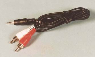

אם יהיה שם DJ אז סביר להניח שהכניסות למיקסר שלו הן RCA שזה חיבור UNBalanced ואז אין בעיה, כל מה שצריך זה מתאם M-PL ->2XRCA.

בכל מקרה תשאל אותו איזה כניסות יש לו למיקסר (או איזה מיקסר יש לו ונברר לבד).
רוב הסיכויים שיש לו כניסות RCA ואז אתה צריך כבל כזה:
