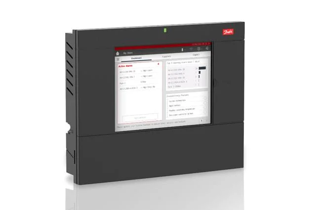

במרכז האירוע נמצאות מערכות הבקרה של Danfoss, יצרנית דנית המתמחה בציוד קירור ובקרה תעשייתית. בניגוד למקרר ביתי, שבו תרמוסטט שולט בדרך כלל ביחידה אחת, בסופרמרקטים גדולים פועלות מערכות מרכזיות המסוגלות לנהל עשרות מקררים, מקפיאים ומתקני קירור באמצעות ממשק אחד. הן מאפשרות לטכנאים לבדוק טמפרטורות, לקבל התראות, לשנות הגדרות ולבצע תחזוקה מרחוק.
בקר הקירור המרכזי Danfoss AK-SM 800A המאפשר ניטור ושליטה במערכות קירור מסחריות
היתרון התפעולי ברור: במקום לשלוח טכנאי לכל סניף כדי לשנות הגדרה או לטפל בתקלה, ניתן לבצע חלק מהפעולות דרך הרשת. אלא שאותה יכולת בדיוק הופכת למסוכנת כאשר ממשק הניהול נחשף לאינטרנט ללא הגנות מספקות. מי שמשיג הרשאות מתאימות לא רק יכול לקרוא נתוני טמפרטורה, אלא גם לשנות את האופן שבו הציוד הפיזי פועל.
באוגוסט האחרון פרסם צוות המחקר Team82 של חברת אבטחת הסייבר Claroty ממצאים על חולשות בבקר Danfoss AK-SM 800A. החוקרים זיהו אלפי ממשקי ניהול נגישים דרך האינטרנט, לצד מספר פרצות אבטחה. אחת מהן, CVE-2025-41450, אפשרה לעקוף מנגנוני אימות באמצעות קוד גישה יומי שניתן היה לשחזר. חולשה נוספת, CVE-2025-41451, אפשרה הרצת פקודות מרחוק לאחר קבלת הרשאות למערכת.
החוקרים דיווחו ל-Danfoss על הממצאים, והחברה שחררה תיקוני אבטחה, בהם גרסת הקושחה R4.3.1. כלומר, לפחות חלק מהסיכונים בסדרת הבקרים הזאת היו מוכרים עוד לפני המתקפה הנוכחית. עדיין לא הוכח שהתוקפים בצרפת ניצלו דווקא את החולשות האלה, אך התרחיש שהמחקר הצביע עליו היה ברור: השתלטות על בקר קירור מרכזי יכולה להפוך מתקפת תוכנה לנזק פיזי.
Danfoss אישרה כי מערכות שנפגעו בצרפת הפעילו גרסאות קושחה מיושנות, והדגישה כי המליצה בעבר ללקוחות לעדכן ציוד נתמך ולהחליף מערכות ישנות שאינן מקבלות עוד תמיכה. בפועל, זו אחת הבעיות המוכרות של ציוד תעשייתי: מחשב משרדי אפשר לעדכן בתוך דקות, אבל בקר שמנהל תשתית פעילה במשך שנים עלול להישאר עם אותה גרסת תוכנה זמן רב, משום שכל השבתה לצורך תחזוקה כרוכה בעלות ובסיכון תפעולי.
