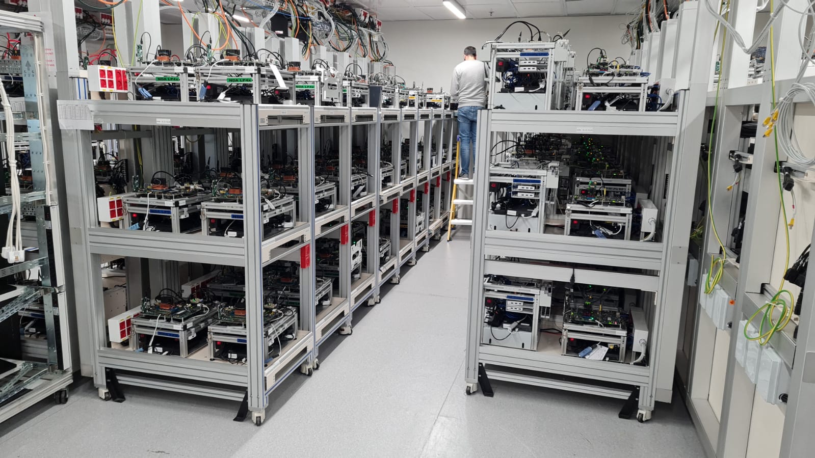

מעבדת ולידציה באינטל
שאלת על אתגרים ועל מה מיוחד בעבודה שלנו וישנו דבר נוסף שאשמח לספר לך. תחשוב שבגדול כשאתה רוצה לבדוק מוצר כמו מעבד של אינטל, יש לך כמה דומיינים שבהם אתה בודק את עצמך.
האחד הוא Functional Validation, בדיקות לוגיות. אתה קורא את המפרט הטכני של המוצר ולאחר מכן אתה בודק אם הוא עושה את כל מה שמצויין במפרט הזה. אם מצאת התנהגות לא צפויה אז יש באג ובאג לוגי כזה אתה מנסה לשחזר ויש לך יכולת לעצור את השעון בשבב ולעלות עליו.
בגלל שהבגדרה התנהגות של שבב סיליקון אינו קבועה, ותוסיף לזה תלות במהירות התפשטות של אותות לפי טמפרטורת הפעולה ברגע נתון, או לפי עוצמת המתח שאתה מזריק לשבב וקיבלת תופעה שנקראת מארג'ינליות (Marginality). כשאתה נמצא בנקודת זמן מסוימת, אות יכול לרוץ מהר יותר או לאט יותר ופתאום הטרנזיסטור במעבד לא משנה מצב בזמן ונוצר כשל התנהגותי, כשל פונקציונלי. אותו הכשל לא בהכרח קורה בגלל עיצוב שגוי של הארכיטקטורה, אלא פשוט בשל השפעות על האותות האנלוגיים שרצים בו. זה דבר שהרבה יותר מסובך ומאתגר לתפוס. בשבב אחד זה יכול לעבוד, ובשבב אחר להכשל.
זה חלק מהתהליך שבו מחלקת הולידציה נותנת את האישור שמעבד מוכן ליצור המוני בדרך ללקוח.

באמצעות הרצה של מאות ולעיתים אלפי מערכות בדיקה, אנחנו יכולים לזהות התנהגות שהיא א-נורמלית. האלגוריתם עובד על המערכות הללו וכאשר ישנה תקלה המערכת מזהה את הבאג ומאפשרת לנו לדבג אותו.
