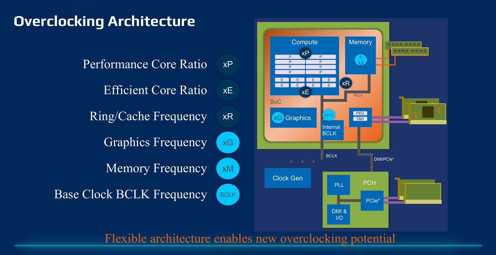

אנחנו מצד הסיליקון והפלטפורמה שותלים יכולות כבר בשלב התכנון שיאפשרו לך לנצל במגוון רחב של פרמטרים את הקירור של הסיליקון והמערכת בשביל להביא מקסימום ביצועים. אני חושב שמה שמיוחד ב-Alder Lake הוא שבפעם הראשונה עשינו עיצוב היברידי שכולל שני סוגי ליבות, Efficient Core ו-Performance Core.

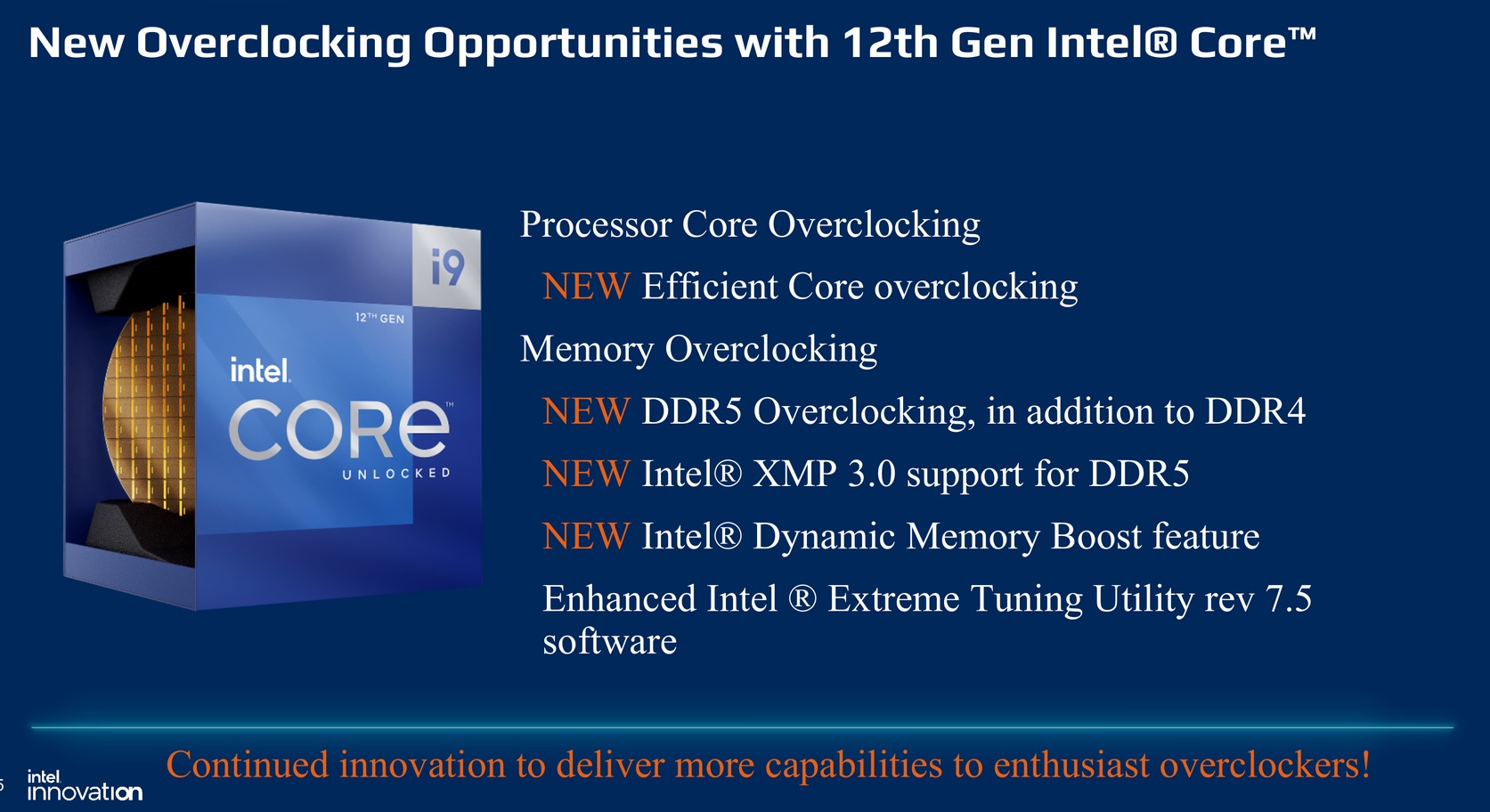

אוברקלוקינג לליבות גדולות, Performance Core, תמיד היה. שיפרנו את זה ב-Alder Lake והוספנו לזה יכולות. אבל, אוברקלוקינג לליבות Efficient Core הוא דבר חדש. זו הפעם הראשונה שאנחנו עושים כזו אינטגרציה במעבדים שולחניים ומאפשרים מעל היכולת הנקובה גם אוברקלוקינג. תכננו את הארכיטקטורה ברמה שמאפשרת אוברקלוקינג גם לליבות המיוחדות האלה.
מרכיב לא פחות חשוב כשאתה מנסה להגיע למקסימום ביצועים הוא הזיכרון. Alder Lake הוא המעבד השולחני הראשון שתומך ב-DDR5, טכנולוגיית זיכרון חדשה שרק עכשיו מתחילה את דרכה אצל משתמשים. גם כאן, לא רק ששילבנו את הטכנולוגיה החדשה, אלא ששילבנו גם כלים מתקדמים לאוברקלוקינג של זיכרון DDR5, עבדנו עם יצרניות זיכרון בכל העולם בשביל לספק רכיבים שגם מסוגלים לעשות את האוברקלוקינג הזה.
י.כ: ברמה הטכנית, משתמש מן השורה שרוצה לעשות אוברקלוקינג צריך ידע בסיסי בארכיטקטורה של מחשבים, הכרת המעבד הספציפי שהוא עובד עליו (סוגי הליבות, זכרונות, גרפיקה וכו')  וכמובן שצריך גם  לדעת מה אפשר לעשות באוברקלוקינג ומה לא.  אילו הדברים הבסיסיים לתחילת עבודה באוברקלוקינג.

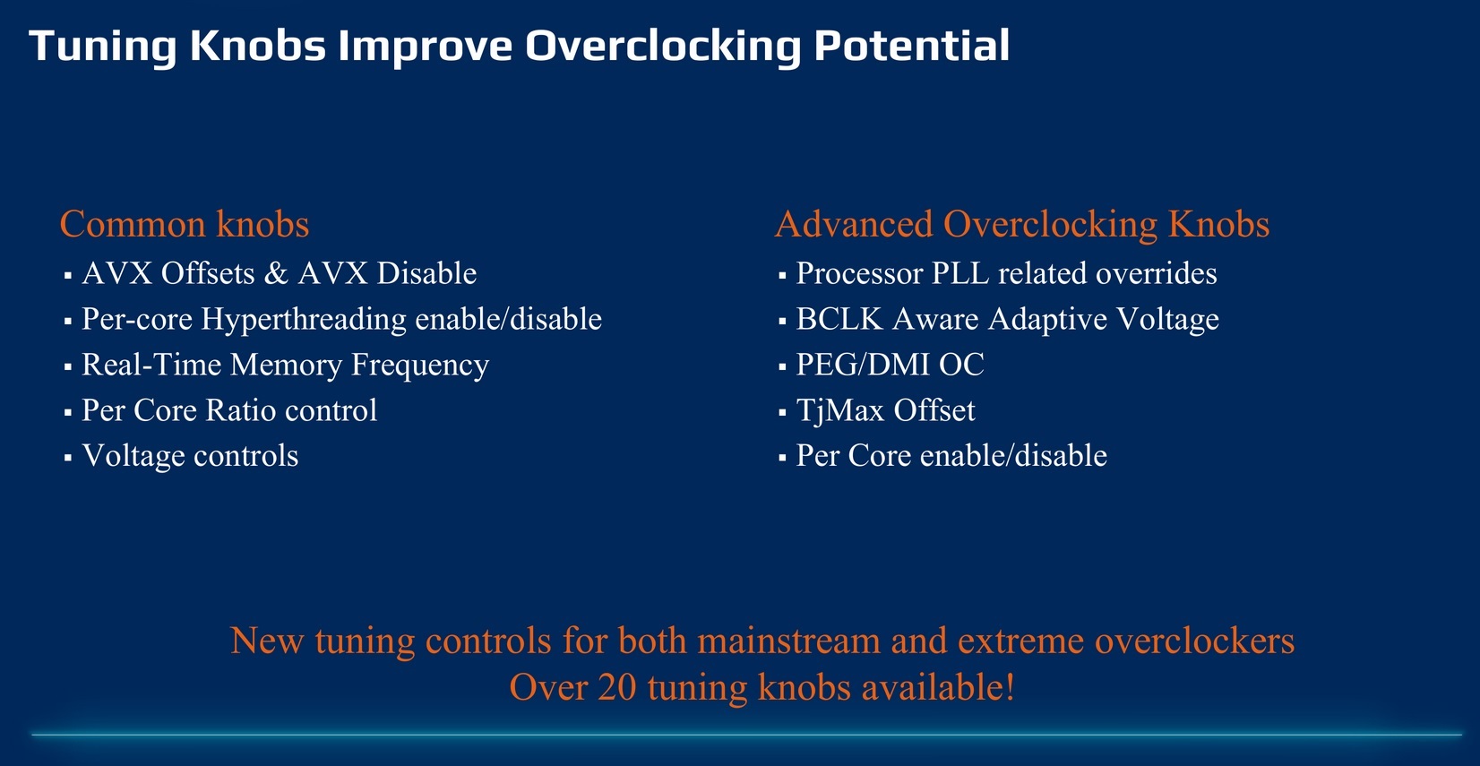

בסופו של דבר כמו שתומר ציין, בשלב התכנון אנו מוסיפים הרבה יכולות חבויות למעבד שנפתחות רק למשתמשי אוברקלוקינג . יכולות אילו ממומשות בקושחה  ועוברות דרך ממשקים פנימיים לחלקיו השונים של המעבד. הדברים הללו מאופשרים ונבדקים בשלב הולידציה.

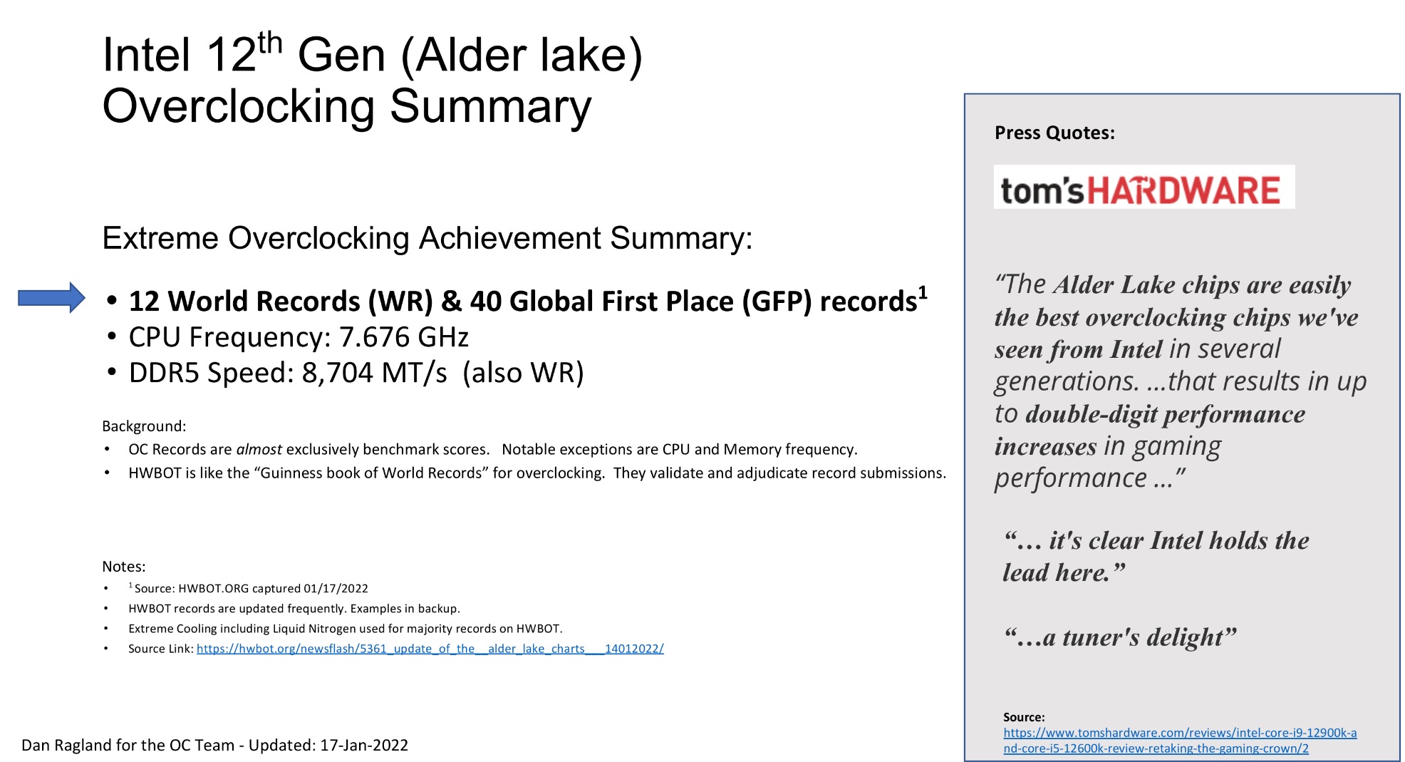

ב-Alder Lake אנחנו שמים לב שאוברקלוקרים עדיין מפענחים בשלבים את התנהגות הסיליקון והארכיטקטורה החדשה. איפה להכניס אילו מתחים, כיצד טופוגרפיית פליטת החום עובדת, איך בקר הזיכרון מתנהג עם DDR5 וכו. בדרך כלל שיאי אוברקלוקינג נשברים כשארכיטקטורה יוצאת לשוק, ומאז רואים טיפוס חד בשיאים חדשים ממש על בסיס יומי. גם מצד יצרניות החומרה ראינו עד כה שלוחות אם בתושבת LGA1700 כוללים עליית מדרגה ברכיבים, בגופי הקירור. נראה שכל התחום נלקח הרבה יותר ברצינות היום.
ת.ש: ראית כבר בהשקת Alder Lake שהפוקוס היה על ערכת שבבים Z690, על אוברקלוקינג וביצועים גבוהים. כל השותפות שלנו בהשקת הפלטפורמה היו מוכנות היטב להשקה הראשונה הזאת. כשאנחנו עבדנו על אוברקלוקינג עבדנו עם Asus, עם Gigabyte ועם MSI ואחרות. כולם התמקדו באוברקלוקינג בעיקר כי ככה אתה מדגים יכולות והנדסה, זה ה-Halo שלך, המוצר שמושך תשומת לב. בתערוכת CES השלמנו את ההשקה של שאר המעבדים, ועכשיו אתה רואה גם לוחות אם שהם יותר מיינסטרים, יותר נגישים לקהל המשתמשים הרחב.
י.כ: אם נלך מספר דורות אחורה, אוברקלוקינג היה מאוד המשכי עם שינויים קטנים בין דור לדור החל מהשקת Skylake ועד היום. ב-Alder Lake עשו שינוי משמעותי לגישת האוברקלוקינג, נכנסו שינויים ארכיטקטונים רבים שנוגעים לאוברקלוקינג, החל מהאפשרות לאוברקלוקינג בליבות הקטנות דרך שינויים משמעותיים בגזרת הזכרון ועד לשינוי תדר BCLK (תדר בסיס) פנימי. שינויים אלו יחד עם שיפורים רבים ברמת הביצועים של הליבות, ממתגים את Alder Lake כמעבד האורקלוקינג הטוב בעולם כיום. כתוצאה מכל זה בהחלט רואים שיפור הדרגתי בשיאים שכן אוברקלוקרים לומדים להכיר את הארכיטקטורה החדשה וכל השיפורים שהטמענו בפלטפורמה. שיאי אוברקלוקינג ימשיכו להשבר, יש עוד הרבה לאן לשאוף.

י.כ: מבחינתנו, עבדנו על מצב שבו משתמש שרוצה לגשת לאוברקלוקינג של מעבדי Alder Lake, במידה והפלטפורמה תומכת בכך, הסרנו מעליו את כל החסמים. אנחנו לא מגבילים אותו בהספק, או במהירות שעון. המלחמה שלו היא בעיקר מול טמפרטורה ומול פליטת החום שיוצאת מהמעבד תחת עומס. כל עוד יש לך קירור טוב, בריאות הסיליקון והפיזיקה הם המגבלות היחידות.
ת.ש: כשעשינו סדנה פה עם שרון לקראת מסיבת עיתונאים שקיווינו לעשות, אי שם לפני שהאומיקרון קילקל לנו, אז מה שראינו זה שיניב ושרון עבדו ושברו שיאים עולמיים. כשאנחנו הלכנו לישון האמריקאים שברו את זה בחזרה עם האוברקלוקרים שלהם. אנחנו קמנו בבוקר ושברנו את השיא שלהם, וכך חוזר חלילה.
י.כ: ישנו הבדל גדול בין מהנדס שיכול להכיר כל איזור בסיליקון ואיך הוא עובד לבין משתמש שמכיר טריקים ואת כל הנושא בפרקטיקה. הוא (שרון) הראה לנו כל מיני דברים שהוא עושה וזה באמת היה תענוג לראות איך מוצר שאתה בונה מגיע בפועל להישגים מרשימים שכאלה.
