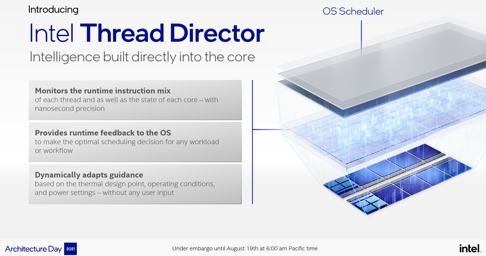

ל.מ: נתחיל באחד החלקים החדשים שפגשנו ב-Alder Lake, ה-Thread Director. מאיפה נולד הצורך והרעיון להוליד את הרכיב הכה משמעותי הזה מבחינת גודל והיקף עבודה בתוך מעבד? מתי הוחלט שצריך שוטר תנועה לעומס ליבות?
א.ג: המערכת שאנחנו מרכיבים היא באופן כללי מולטי-דיסיפלינארית. היא מורכבת מהרבה חלקים והיא צריכה להיות טובה בכל אחד מהם. קצת רקע לפני ה-Thread Director. כשחשבנו על הארכיטקטורה שאנחנו רוצים לעשות בפרויקטים הבאים שלנו, ו-Alder lake הוא לא דבר חד פעמי, הסתכלנו על מגוון האופטימיזציות שעשינו במעבדים בשנים האחרונות.
אז אילו אתגרים יש לנו במעבדים כפי שהם התפתחו בעשורים האחרונים? כשאתה מסתכל אחורה אינטל שיפרה את המעבד בצורה משמעותית, ובכל עשור הוסיפה שיפורים רבים, הגדלת קצב השעון המצאת ריבוי הנימים וריבוי הליבות, הוספת פקודות, שיפור רוחב הפס בגישה לזיכרון ועוד שיונויים רבים ששינו בצרה דרסטית את  התפתחות המעבד כדי לעמוד בחוק מור. כשמסתכלים על חוק מור, חוץ מהאספקטים הפיזיקליים שלו יש גם אלמנטחשוב של החוק והוא המטרהשהחוק מציב למהנדסים עצמם שאומרים "אנחנו נמצא את הדרך לבצע את צמיחת הביצועים וריבוי הטרנזיסטורים כפי שחוק מור חזה". וזו דרך שמתווה את הארכיטקטים לאורך השנים.
כשאנחנו מסתכלים על כל מה שעשינו באינטל עד כה, נעזרנו מאד בתהליך יצור שעשה שיפורים לאורך שנים ושסייע רבות להתמודדעם מעטפת חום וצפיפות חום,תוך כדי הוספת תכונות שצורכות הספק נוסף, אינטגרציה של רכיבים רבים מהלוח ומכרטיסים חיצוניים לתוך המעבד וכמובן עם תוספת של ליבות עיבוד תוך כדי שמירה ושיפור היעילות החשמלית של המעבד. אחד הדברים שעמדו מולנו  היה ,"מה הלאה?" העובדה היא שעולם המחשבים האישיים הולך ונהיה הרבה יותר מגוון. השימוש של אנשים במחשב שלהם הופך להיות קצת שונה, מגוון יותר. יש להם דרישות של ביצועים מאוד גבוהים עם חיי סוללה ארוכים, יש להם עבודה מקבילית של תוכנות רבות שרצות במקביל בהשוואה למה שהכרנו בעבר. בנוסף, כשבדקנו כמות מייצגת  של אפליקציות שקיימות בעולם ואיך הן נראות היום, בעיקר בהשוואה לעבר, הבנו שישנן הרבה אפליקציות שמתבססות על כח עיבוד של ליבה בודדת חזקה במעבד, אך מצד שני יש גם כאלה ש"אוהבות" ומותאמות למספר מסוים של ליבות במעבד, יכול להיות 4, יכול להיות 8 וגם יכול להיות כמה שרק תוכל לתת להן.
ידענו שאנחנו צריכים כדי לתת מוצר  הכ טוב שיענה על המגוון הזה, פשוט לתת את הכל. זה הביא אותנו לארכיטקטורה היברידית שיא גם לשימוש הכללי, וגם משלבת יחודיות מבחינת היכולת למקסם שימושים ספציפיים . אם לחזור לשאלה המקורית שלך - כדי לעשות את הפתרון הזה בצורה טובה, הבנו את הפילוח האמיתי שקיים היום בחומרה, את תחומי האחריות שקיימים לחומרת המעבד לעומת אלו שקיימים  בתוכנה ובדרייברים.
לדרייברים ולמערכת ההפעלה יש תפקיד מסוים במערכת, אי אפשר להחליף את התפקיד של מערכת ההפעלה בקלות. לחומרה יש את התפקיד שלה.
הרעיון ב-Thread Director בא מהרצון לשלב את החומרה והתוכנה כדי ששניהם יעבדו בצורה הטובה ביותר תוך ניצול היכולות היחודיות. מערכת ההפעלה קיימת לתפעל את החומרה עבור המשתמש ועבור האפליקציות. ה-Thread Director הוא כלי חדש שמאפשר למערכת ההפעלה לתפעל את החומרה בצורה אופטימלית עבור המשתמש והפלטפורמה. היות ונוצרה יכולת חדשה בחומרה, היה צריך לעשות את שכבת הביניים הזאת לאפשר לחומרה ולתוכנה לעשות את העבודה בצורה כמה שיותר שקופה לרמת האפליקציה. הייתי רוצה שמשתמש יקבל מערכת שהוא לא צריך להבין מה רץ למעשה מאחורי הקלעים ולשפר אותו, או לעבוד יתר על המידה בשביל לבצע אופטימיזציה תוכנתיות.
כמובן שאם משתמש ירצה הוא יוכל להשתמש בארכיטקטורה החדשה בשביל לשפר עוד יותר תהליכים, אך בראש ובראשונה העדיפות הייתה לתת חוויה חלקה ונטולת דאגות. פתרון טוב שינגן טוב עם מערכת ההפעלה.
ניסינו להסתכל על מה התפקיד של המערכת הפעלה לעומת החומרה, ואיזה ידע החומרה יכולה להפיק ולתרום למערכת ההפעלה ובחזרה. ההנחה הבסיסית היא שמערכת ההפעלה היא זאת שעושה את ה-Scheduling, את ישום העומסים לליבות השונות, את העדפת ליבות כאלה על ליבות אחרות לתהליכים,כי היא מבינה מה היא רוצה להשיג מהמערכת.
את ה-"מה?" מערכת ההפעלה אחראית עליו, את ה-"איך?" החומרה יודעת ורוצה לספר למערכת ההפעלה. זה מה שה-Thread Director ברמה העליונה בא לספק. ה-Thread Director נותן אינפורמציה למערכת ההפעלה כיצד עליה להריץ את התהליכים על המעבד בשביל למקסם ביצועים.
ברגע שהדבר הזה הוגדר זה פתח בעצם אפשרות לאופטימיזציות גם לדור הנוכחי וגם לדורות הבאים לאינטראקציה בין מערכת ההפעלה למעבד. פה הדבר הגדול, זה דבר ארכיטקטוני. אתה יכול להשוות את זה לסדר גודל של מי מחליט על התדר של המעבד. אם תלך המון המון שנים אחורה מי שהחליט על התדר של המעבד הייתה בעיקר מערכת ההפעלה. מאז, לאט לאט החלו הגבלות שמשנות את מקור ההחלטה מתוכנה לחומרה והמעבדים עצמם הם האחראיים לתדרים בפועל בהם המעבד פועל בעומסים כאלה ואחרים.
היום אתה מבין שאם אתה רוצה לאפטם את הדברים בצורה הטובה ביותר, אתה צריך שיתוף פעולה אנכי בין התוכנה לחומרה וזה הפתרון שאינטל מביאה עם ה-Thread Director.

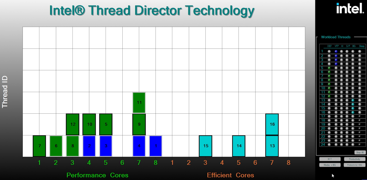

הדגמת העברת תהליכונים בין ליבות שונות במעבד Alder Lake שכולל ארכיטקטורה היברידית
כשאתה משאיר את זה בתוך מסגרת אחריות של מערכת ההפעלה, אתה מנהל את זה בקבועי זמן של מאות מילי שניות או שניות שלמות. לכן אתה לא תוכל להפיק את המיטב מהחומרה שלך. זה רמז ללמה צריך את החומרה במקרים מסוימים בשליטה על מה שקורה. בשביל לחדד - בוא נניח שהייתי צריך לבחור בלוגיקה אחת שעושה הכפלת מטריצות מצוין, ובלוגיקה אחרת שעושה עבודה סקרלארית פשוטה מאוד.
כדי להריץ את שתי הלוגיקות האלה בצורה המיטבית ביותר הייתי צריך להריץ כל אחת על חומרה אחרת. אבל, כשהתוכנות האלה שרצות, אחת סקלארית ואחת וקטורית, נעשית עבודה סקלארית לזמן מאוד קצר בקבועי זמן של מעבד, ונעשית עבודה וקטורית גם בקבועי זמן של מעבד וכל אחד מהם הוא כמה מילי שניות בודדות (וזה מליוני מחזורי שעון של מעבד בכל כמה מילי שניות) אז המטלה להחליף בניהם מתבצעת בצורה המהירה ביותר כשהמעבד הוא זה יכול לקבל את ההחלטה ולבצע את שינויי החישוב. זו החלטה שברמת מערכת ההפעלה יכולה לקחת זמן רב משמעותית. זה רמז לדברים שתוכל לעשות במעבד גם בעתיד בצורה טובה יותר לעומת דברים רבים שנעשים במערכת ההפעלה כיום.
אם לחזור לשאלה המקורית - אני לא חושב ש-Thread Director הוא משהו שיעלם מהעולם, ואני חושב שעם הזמן אתה רק תראה המשך התפתחות של של הרעיון ושל הרכיב הזה ליכולות משופרות.
