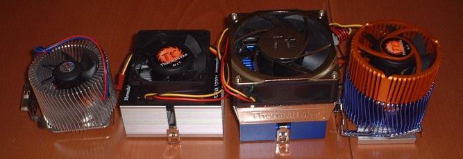

אני רוצה להודות תודה ע-נ-ק-י-ת  לניצן זיפמן הגבר שהסכים לשלוח לי חצי שפורפרת Arctic Silver 2 (ככה זה כשאין כסף וצריך להוציא כתבה…) תודה רבה גבר, אוהב אותך!
כל הבדיקות נעשו על מעבד AMD Athlon 1.1Ghz (מהירות אפיק 100Mhz) שעבר אוברקלוק נחמד ל- 1.39Ghzפלוס העלתי את ה- Core Voltage ל- 1.90v. טמפ\' החדר שבו שהה המחשב בזמן הבדיקות הייתה 23 מעלות.
הבדיקה נעשתה באופן הבא: הרצת שלושה "לופים" של 3D-Mark2001SE ואח"כ לתת למחשב חמש דקות מנוחה כדאי לבדוק איך מסתדרים ההיטסינקים עם פיזור החום. אח"כ הרצת התוכנה Hot CPU Tester LE למשך שעתיים לבדיקת היכלת של ההיטסינקים להסתדר עם מצב Full Load במשך זמן ממושך, בדיקות מצב Idele על ידי אי נגיעה במחשב כשעה וחצי.

סיכום:
כמו שאפשר לראות, הדרגון אורב 3 לוקח את כולם אבל לדעתי זה לא בדיוק נכון משתי סיבות:
  1. הרעש של המאוורר מ-ע-צ-ב-ן  וקשה מאוד להרדם איתו בלילה.
  2. הגודל שלו והכובד שלו – פחיד לגמרי לשים את הדבר הזה על המעבד.
לכן אני חושב שהוולקנו 7 הרבה יותר מתאים מהדרגון אורב לקחת את תואר המנצח מהסיבה שהוא מראה ביצועים מעולים ביחס למחיר (בסביבות 100 ש"ח ברוב החנויות) והוא הרבה אבל הרבה יותר שקט מכל מאוורר ששמעתי עד היום. למרות שהוולקנו 6 מראה ביצועים מאוד דומים וטיפה יותר זול, הוא עושה קצת יותר רעש מאחיו הגדול, תאמינו לי שההבדל הכספי שווה את זה…
