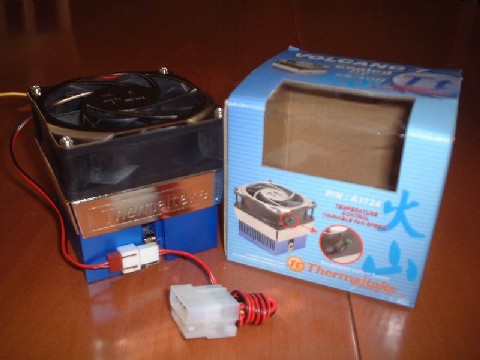

ברגע שפתחתי את הקופסא שלו ראיתי ישר שמשהו לא בסדר.. יש שני חוטים לחיבור ללוח אם! הסתכלתי קצת יותר טוב על החוט הנוסף ולאיפה הוא מגיע ופתאום אני רואה את זה: חיישן טמפרטורה…
חיישן טמפרטורה?!
כן כן, Tt שילבו בוולקנו 7 חיישן טמפרטורה שעובד כך: עד טמפרטורה של 25 מעלות עובד המאוורר במהירות 2900rpm. ברגע שהמעבד עובר את הטמפרטורה הזאת, המאוורר שגודלו הוא 80מ"מ מתחיל להעלות את המהירות בהתאם לטמפרטורה, ברגע שהמעבד מגיע לטמפרטורה של 35 מעלות ומעלה המאוורר מגיע למהירות של 5000rpm ושם נשאר כל זמן העבודה. אני מכנה פעולה זאת בשם "העברת הילוך". כמובן שככול שמהירות המאורר גדולה יותר כך גם עוצמת הרעש, אבל זה מה יש..

על הקליפס:
קצת הופתעתי לגלות ש-Tt החליטו להשתמש בקליפס כל כך קטן להיטסינק כל כך גדול, אבל כמסורת Tt, ההקליפס החזיק את הוולקנו במקום חזק.
ההתקנה הייתה מאוד קלה, על הפעם הראשונה שלי השתמשתי במברג שטוח ונכנס תוך חמש שניות, זהו אחד הקליפסים הנוחים ביותר שראיתי בחיי. וגם להוריד אותו היה ממש קל, חמש שניות ובחוץ.

  • ה- Volcano 7 (דהה).
  • מתאם 3Pin.
  • מדבקה של Thermal Take בסגנון "Intel Inside"
  • ופד טרמי מעצבן שהיגיע דבוק על הבסיס עם מדבקה שפשוט צועקת באדום ענקי להוריד אותה לפני השימוש (לא תאמינו אבל היו באמת אנשים ששכחו להוריד אותה…)
