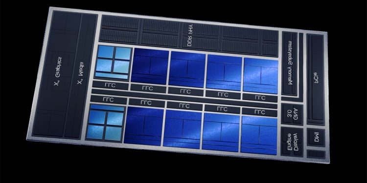

הרי שהרכיב התוכנתי והרכיב החומרתי חייבים לחיות בהרמוניה בשביל לקבל תוצאות בשטח. ובכן, ברמה הקרובה ביותר ל-"ברזלים", פיתחה אינטל את שוטר התנועה של תעבורת עומסים בין ליבות המעבד השניות. בתמונה, דרך אגב, מעבד Alder Lake בהרכב המלא ביותר שיהיה זמין בו במעבדים השולחניים. מעבד זה כולל שמונה ליבות P-Core ושמונה ליבות E-Core. שימו לב כמה קטנות הן ליבות ה-E-Core (בתכלת) בהשוואה.
ה-Intel Thread Director הינו רכיב חומרתי אשר תפקידו לנווט עומסים בין ליבות P-Core ל-E-Core. במידה ועומסים הופכים מקטנים לגדולים, הוא אחראי לשליפת האחריות מליבות קטנות והטלה שלה על הגדולות וגם בכיוון ההפוך. ה-Thread Director הוא רכיב שמגיע עוד לפני שרכיבי התוכנה השונים מטילים משימות עיבוד על הליבות השונות. במידה ופעולה הופכת לפעולת רקע, המערכת תדאג לפנות עומסים בליבות הגדולות ולהעביר את אותן פעולות לליבות הקטנות. פעולה זאת עשויה להגדיל בפועל את עוצמת העיבוד למטלות כבדות בהשוואה למה שאנחנו מכירים היום, עם כל פעולות הקטע של מערכות ההפעלה השונות.
