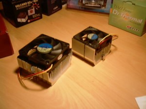

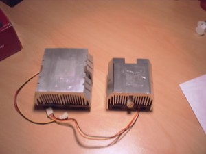

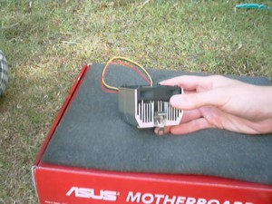

בכתבה זו בחנתי שניים ממוצרי חברת SPIRE  הלא היא יצרנית ה-HS/Fים שבאו עם מעבדי AMD בחודשים האחרונים.

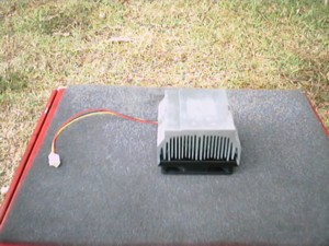

5E216B1H3G:
סביר להניח שלרוב האנשים בבית בעלי מעבד Athlon יש את היחידה הזו על המעבד שלהם, זו-היא יחידה פשוטה וסטנדרתית שלא עושה שום דבר יותר מלשמור על כך שהמעבד לא ישרף.
הכנסתי את היחידה הזו לכתבה כדי שלרוב הקוראים תיהיה אפשרות להשוות למה שיש להם בבית, זאת היחידה הכי שקטה שבדקתי אך למרות זאת הביצועים העלובים שלה לא שווים את השקט (?!).
התופסן של יחידה זו די נוח להתקנה אבל קשה להסרה, השימוש בו נעשה על-ידי האצבעות בלבד (אין גם אפשרות אחרת) תוך כדי לחיצה על ראש התופסן והכנסתו למקומו.
הסרתם לעומת זאת קשה מאוד - נאלצתי יותר מפעם אחת לריב עם התופסן כדי שיצא ממקומו על תושבת המעבד.

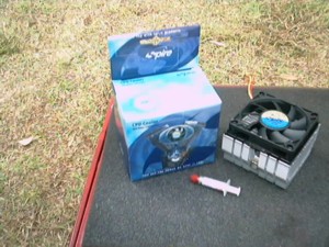

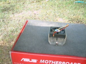

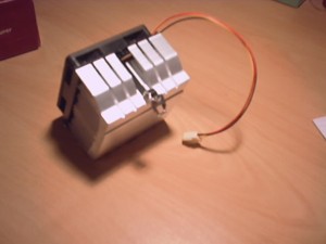

5T060B1H3R:
זה-הוא ה- HS/F החדש של SPIRE שנמכר עם מעבדי ה- Athlon XP החדשים, בניגוד גמור לכל שאר המוצרים של החברה המוצר הזה מציג ביצועים מעולים ועוצמת רעש נמוכה יחסית בגלל שינוי בתפיסת שיטת העבודה של יחידת הקירור - הגדלת גודל/שטח גוף המתכת ל- 70×70מ"מ ובעקבות הגדלת שטח גוף המתכת הוגדל גם המאורר לגודל של 70×70מ"מ
הגדלה זו מספקת שיפור רב בביצועי היחידה לעומת היחידות הקודמות.
התופסן ביחידה זו הוא סטנדרתי למדי וקל להתקנה, על-ידי שימוש במברג שטוח קטן אפשר להכניס את התופסן למקומו בקלות…
יחד עם יחידה זו מגיע גם פד תרמי פשוט וזול וגריז תרמי במזרק קטן, ההמלצה שלי היא להחליף את הפד בגריז תרמי טוב כדי לקבל שיפור של כמה מעלות.
