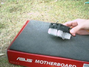

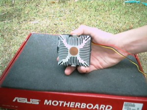

המוצר החדש (והמוזר) הזה הוא יחידת קירור מתוחכמת במיוחד אשר מתבססת על העיצוב של ה-TermoEngine המעולה, ה-HSF  הזה מעוצב בצורה שונה משל רוב ה-HSFים בשוק. הרעיון המרכזי הוא פיזור חום על גוף המתכת בצורה יעילה יותר - מרכז החום של המעבד נוגע במרכז גוף המתעת שעשוי מנחושת ומשם מתפשט ישירות אל צלעות הקירור בדרך הכי קצרה שיש.
גודלה של היחידה הוא 70×70מ"מ (גדול מאוד יחסית לשאר המתחרים) דבר המאפשר פיזור חום גדול ונרחב יותר.

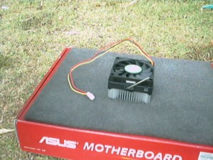

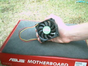

המאורר של יחידה זו הוא מאורר די שקט (אם-כי הכי רועש בהשוואה זו) בגודל של 70×70מ"מ ובגובה של 1ס"מ, המאורר דוחף כ- XXX של אויר ועוצמת הרעש שלו היא XXX.
התופסן של יחידה זו הוא תופסן שונה מהרגיל אבל מאוד נוח לשימוש, כל מה שצריך לעשות הוא להכניס את התופסנים למקומם בקלות ולנעול את הידית הקטנה (בדיוק כמו שנועלים מעבד בתושבת שלו) - זהו, פשט וקל…

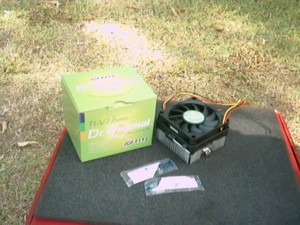

גוף המתכת מגיע עם פד תרמי להולכת חום טובה יותר, הפד הוא פד סטנדרטי ולא יוצא דופן, ביצועי הפד התרמי לא פחות טובים לעומת הגריז ולכן אין צורך להשתמש בגריז תרמי אחר.
