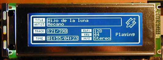

מספר תמונות של התוצאה (שנראת מרשימה למדי).

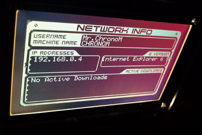

התוכנה מסוגלת להציג את מצב הרשת

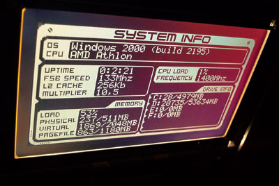

ואף להציג מידע על המערכת
